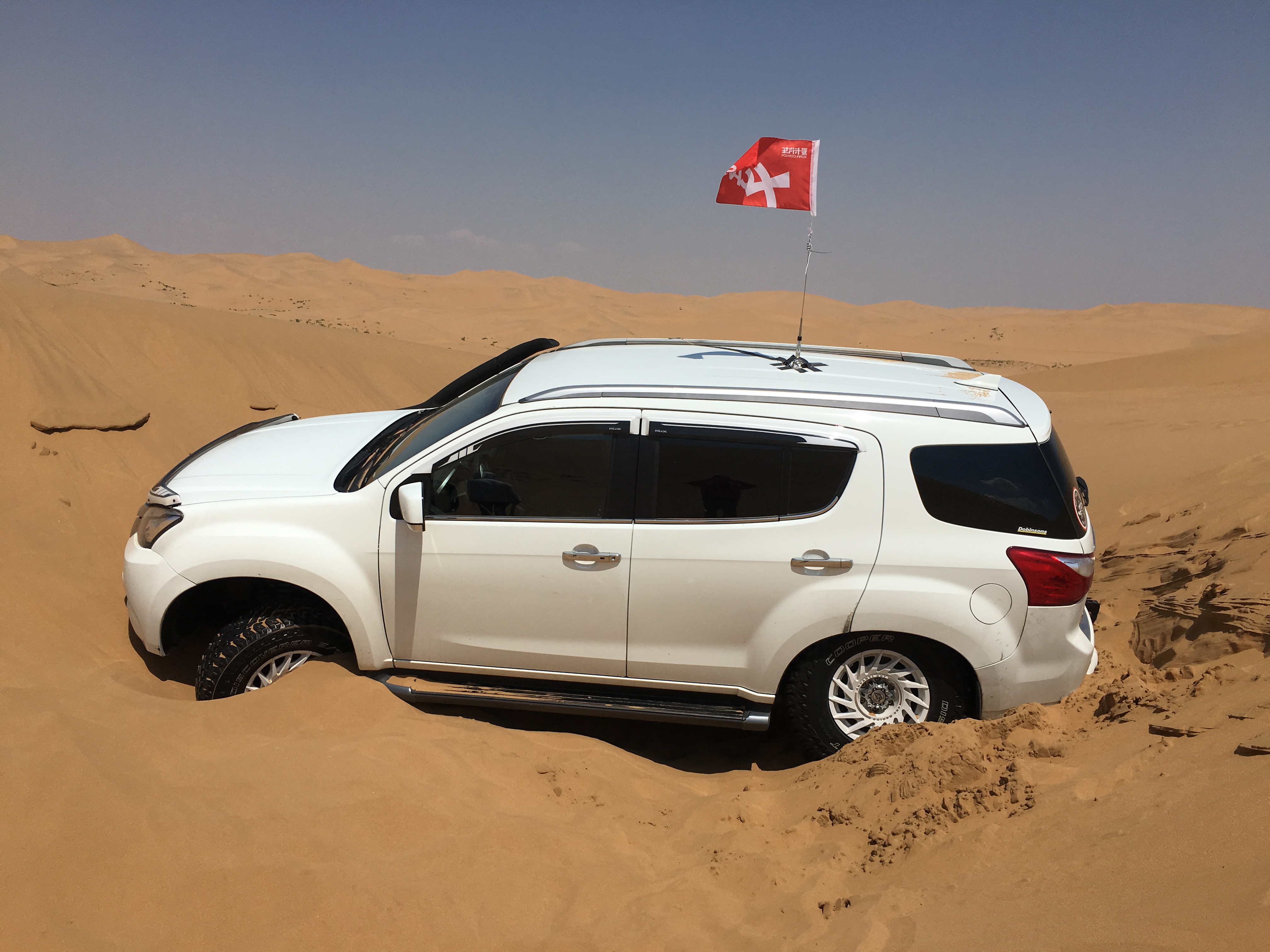

腾格里沙漠试车
小V沟的高坡;技术好的 可以滚刀峰过去。
陷车扬沙

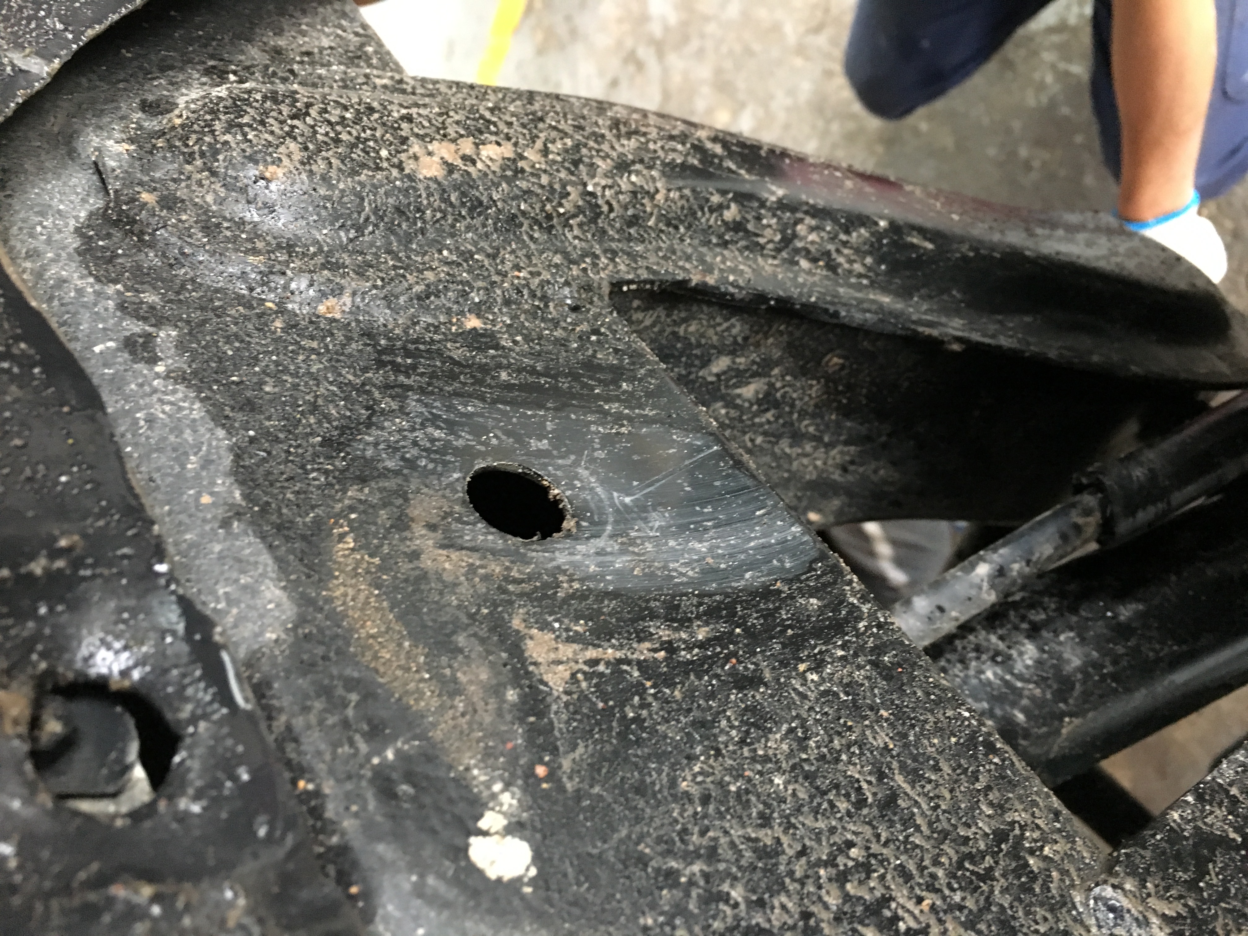

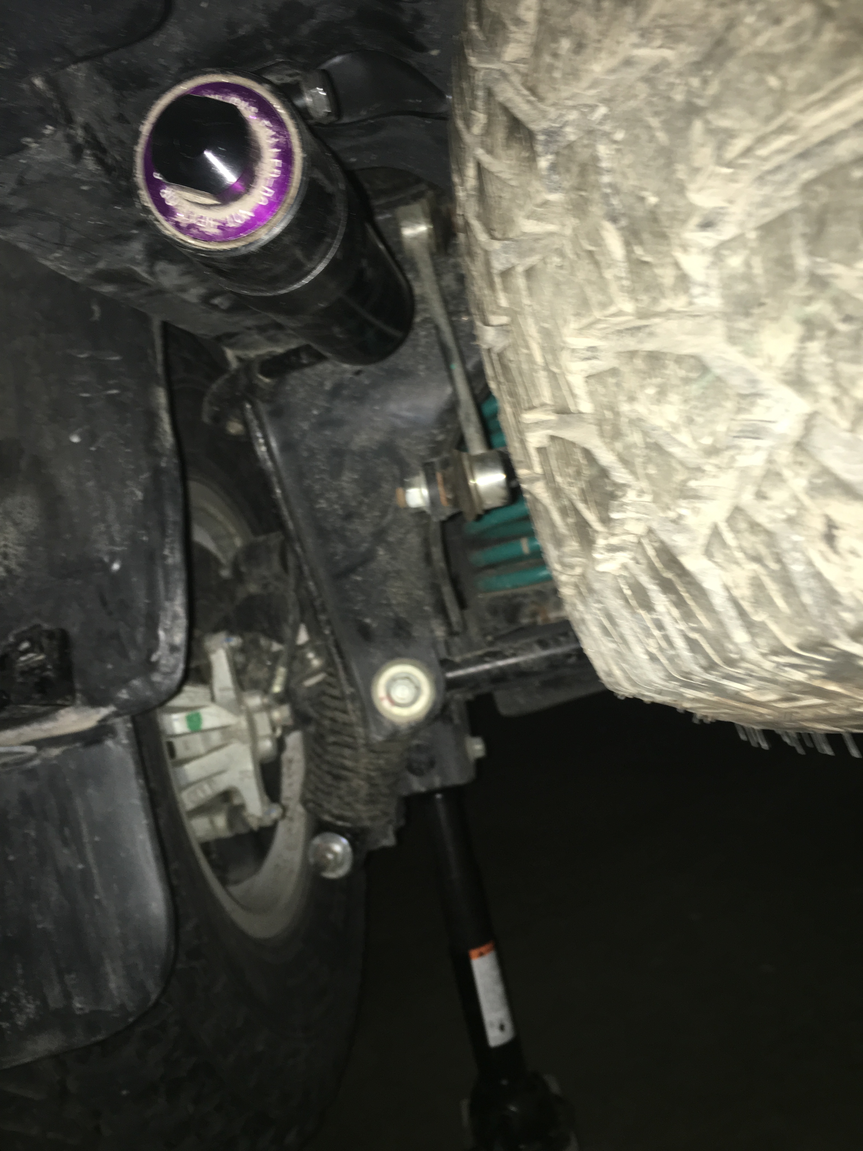

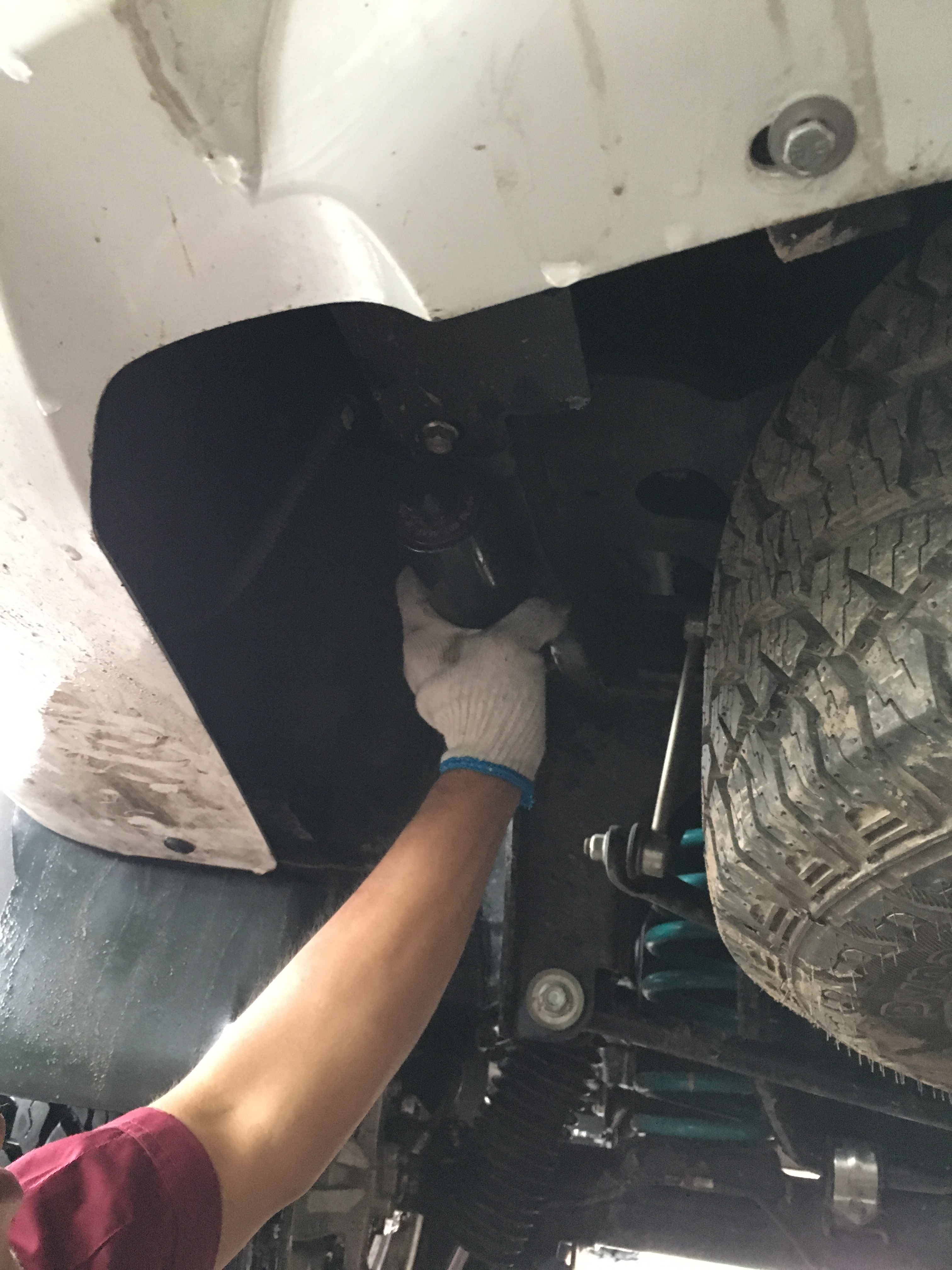

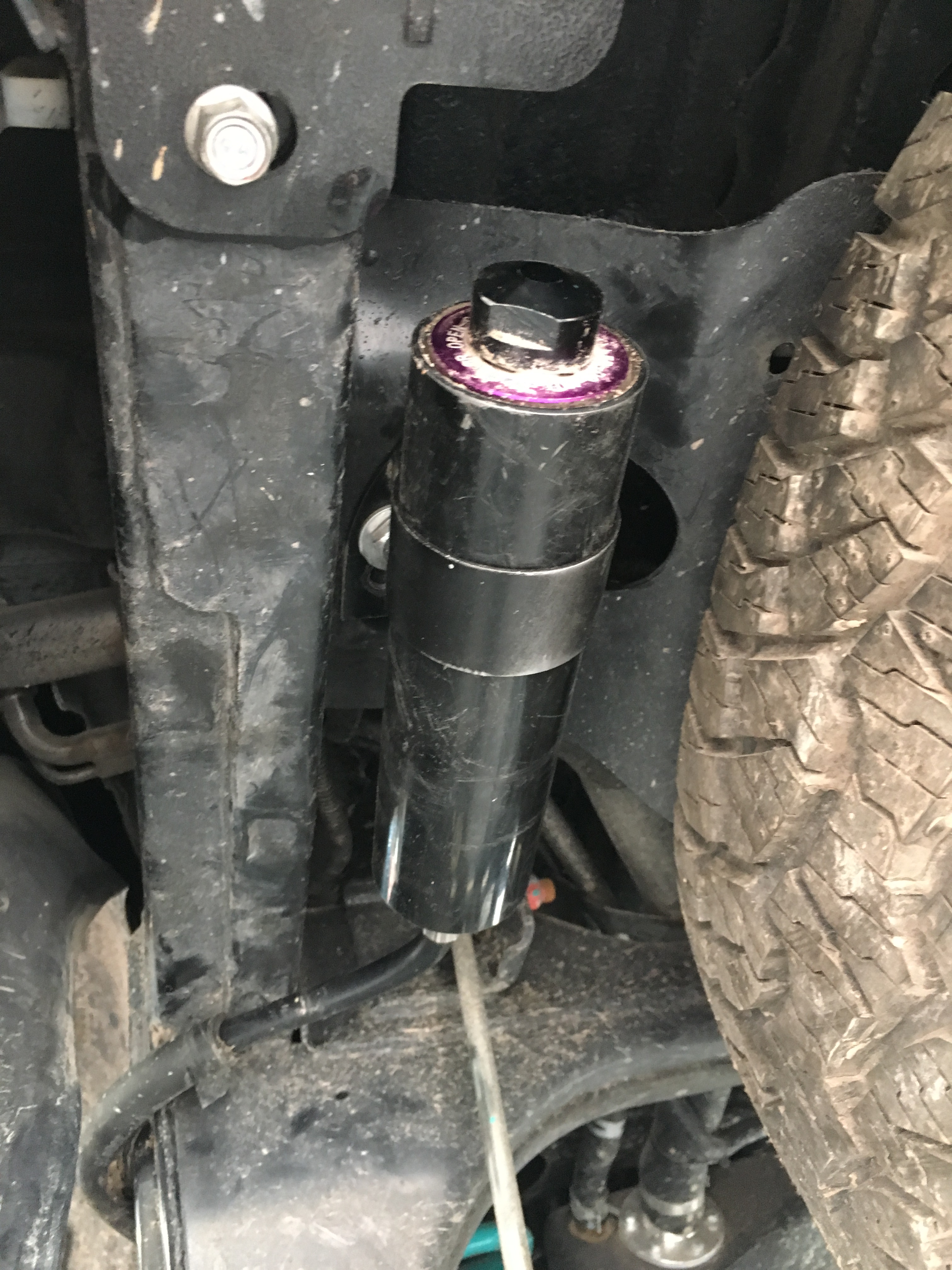

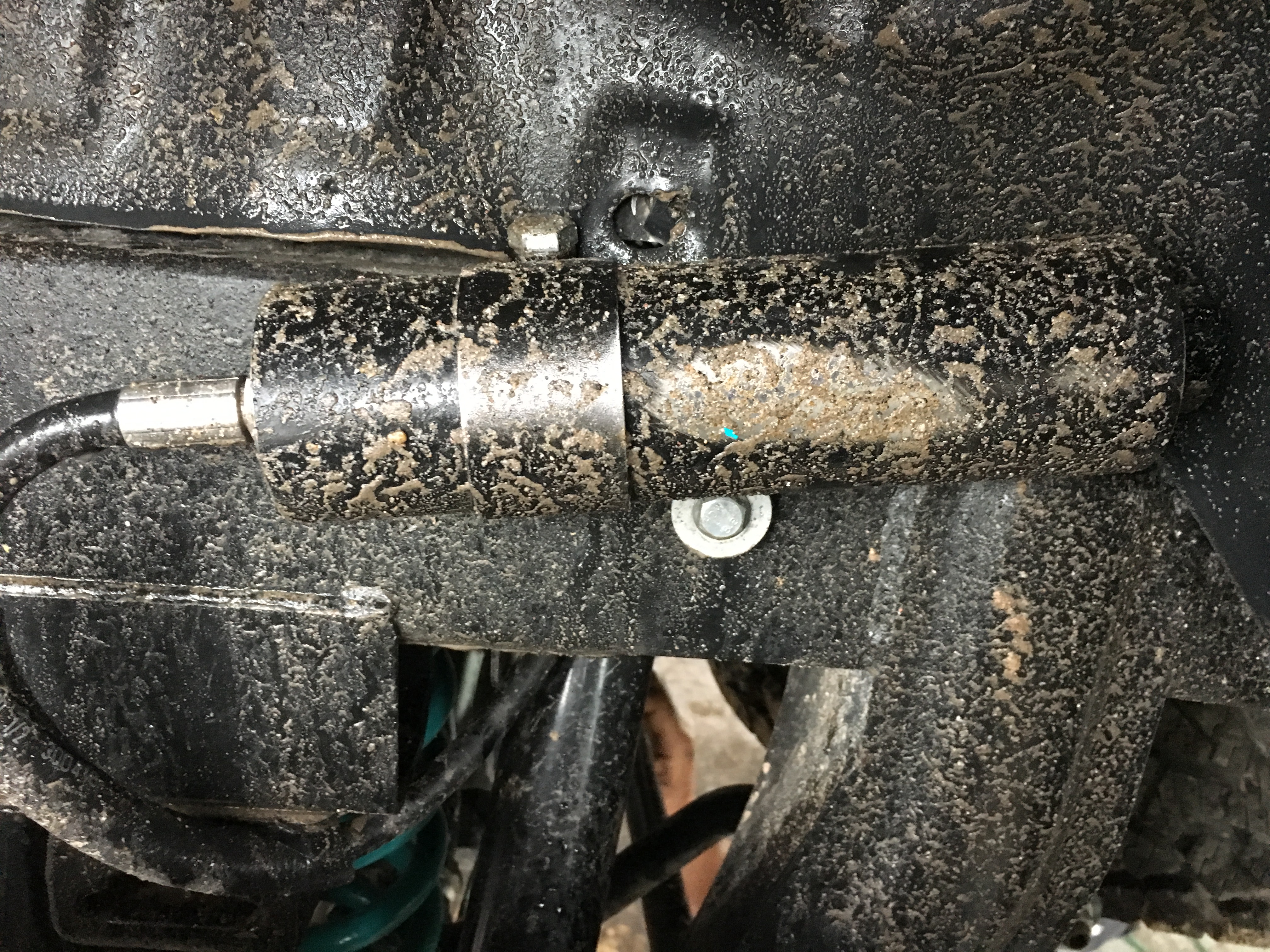

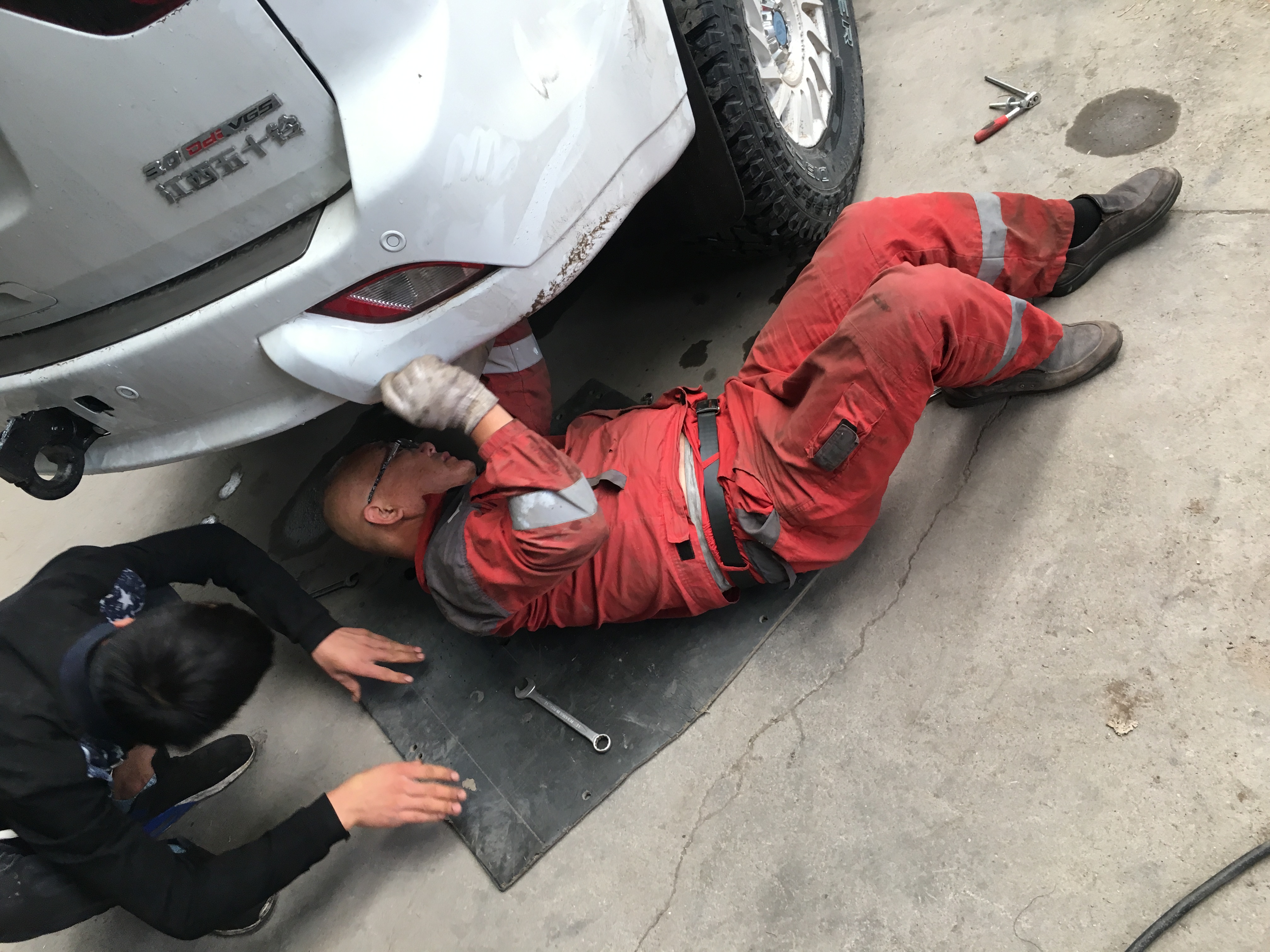

玩了两天发现后轮氮桶的安装方式不妥;
大梁孔位有稍许变形。
霸刀
142
2770
1998
注册2012-7-28

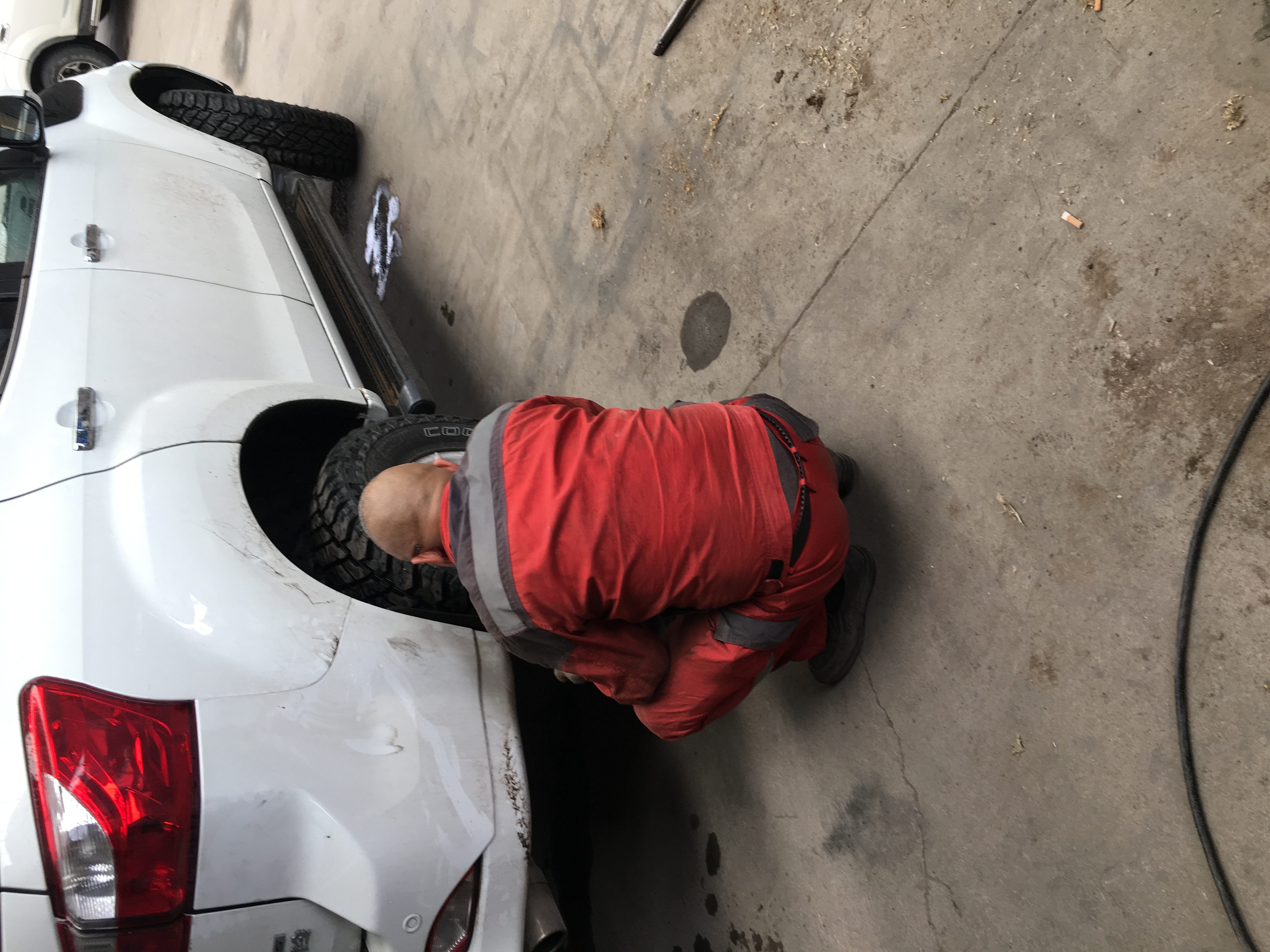

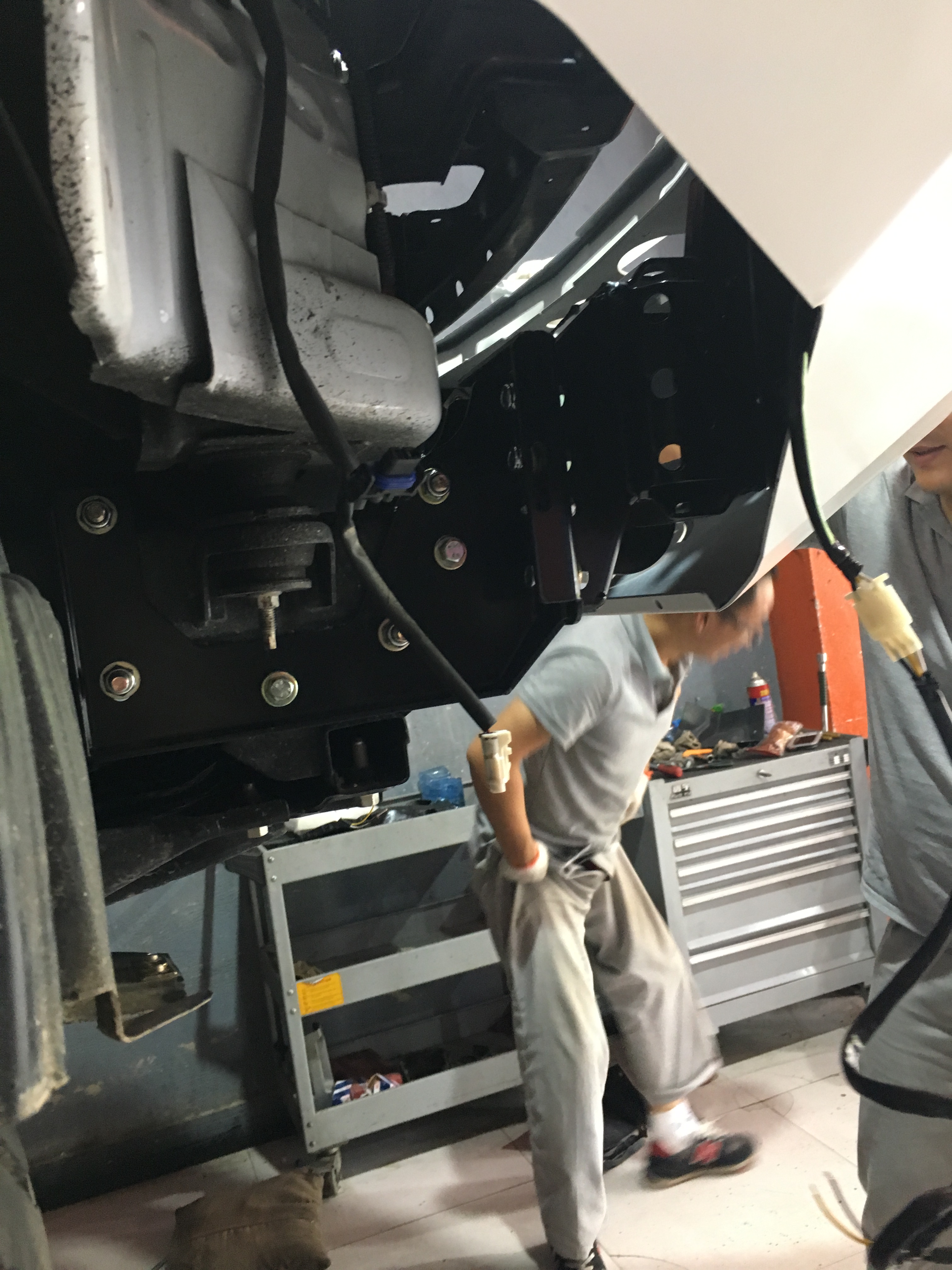

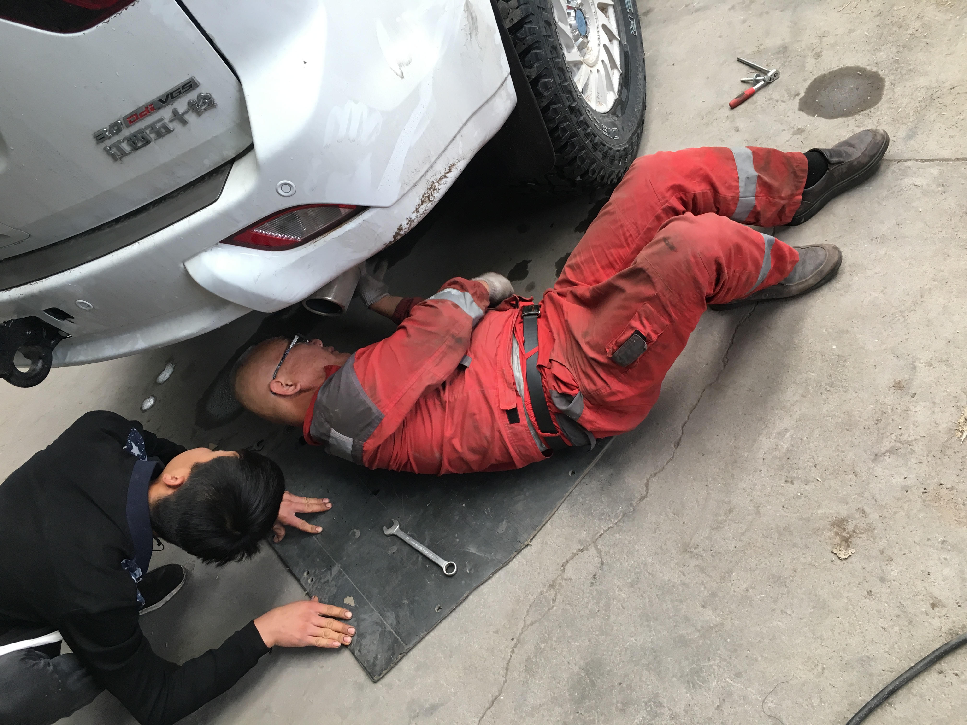

 楼主| 发表于 2017-8-19 20:33 | 只看该作者

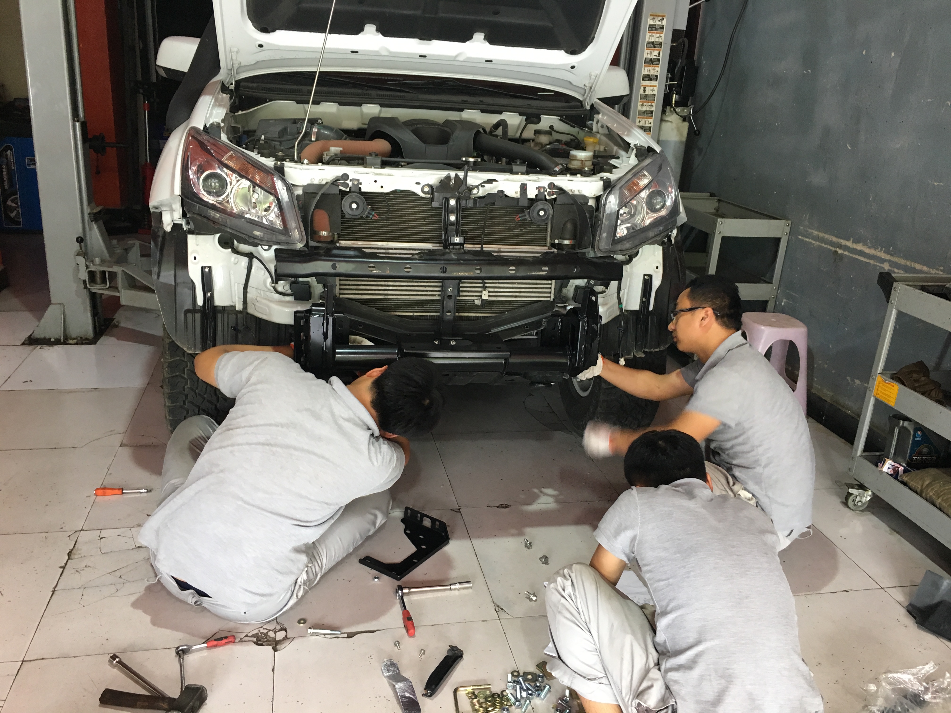

找了家当地不错的修理厂 找解决方案。
霸刀
142
2770
1998
注册2012-7-28
去王钣金师傅的厂里开弄
霸刀
142
2770
1998
注册2012-7-28
 楼主| 发表于 2017-8-19 20:34 | 只看该作者

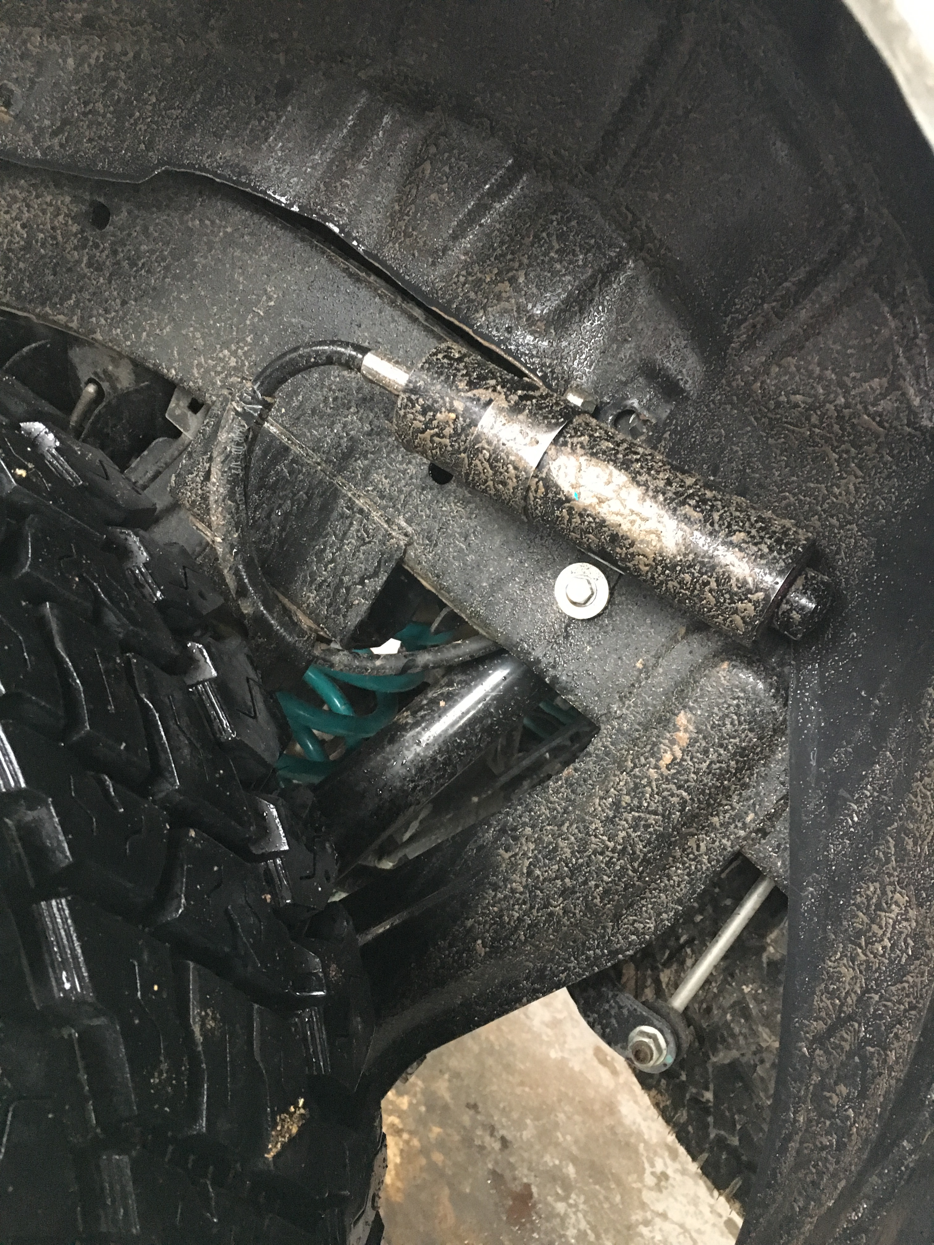

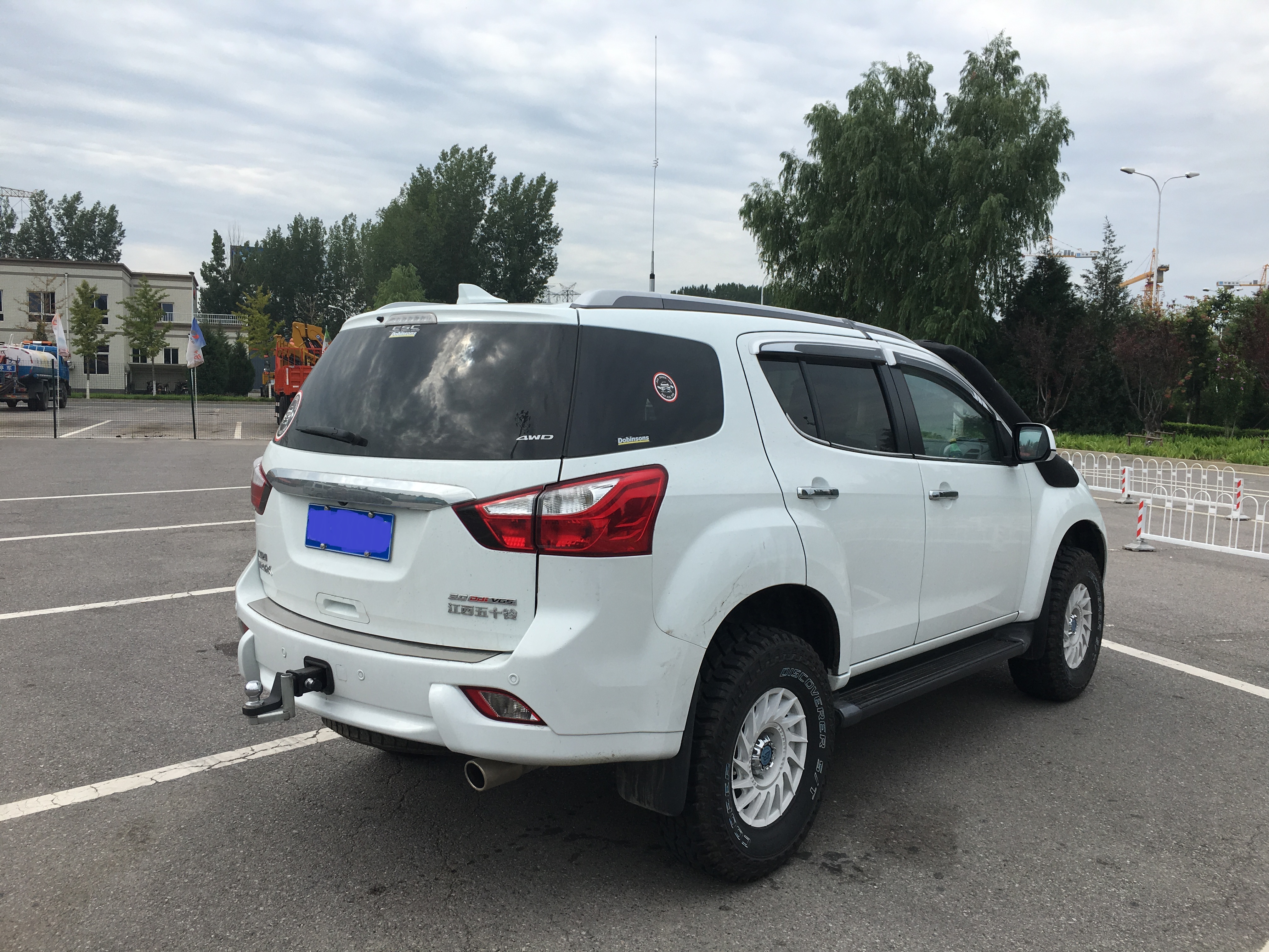

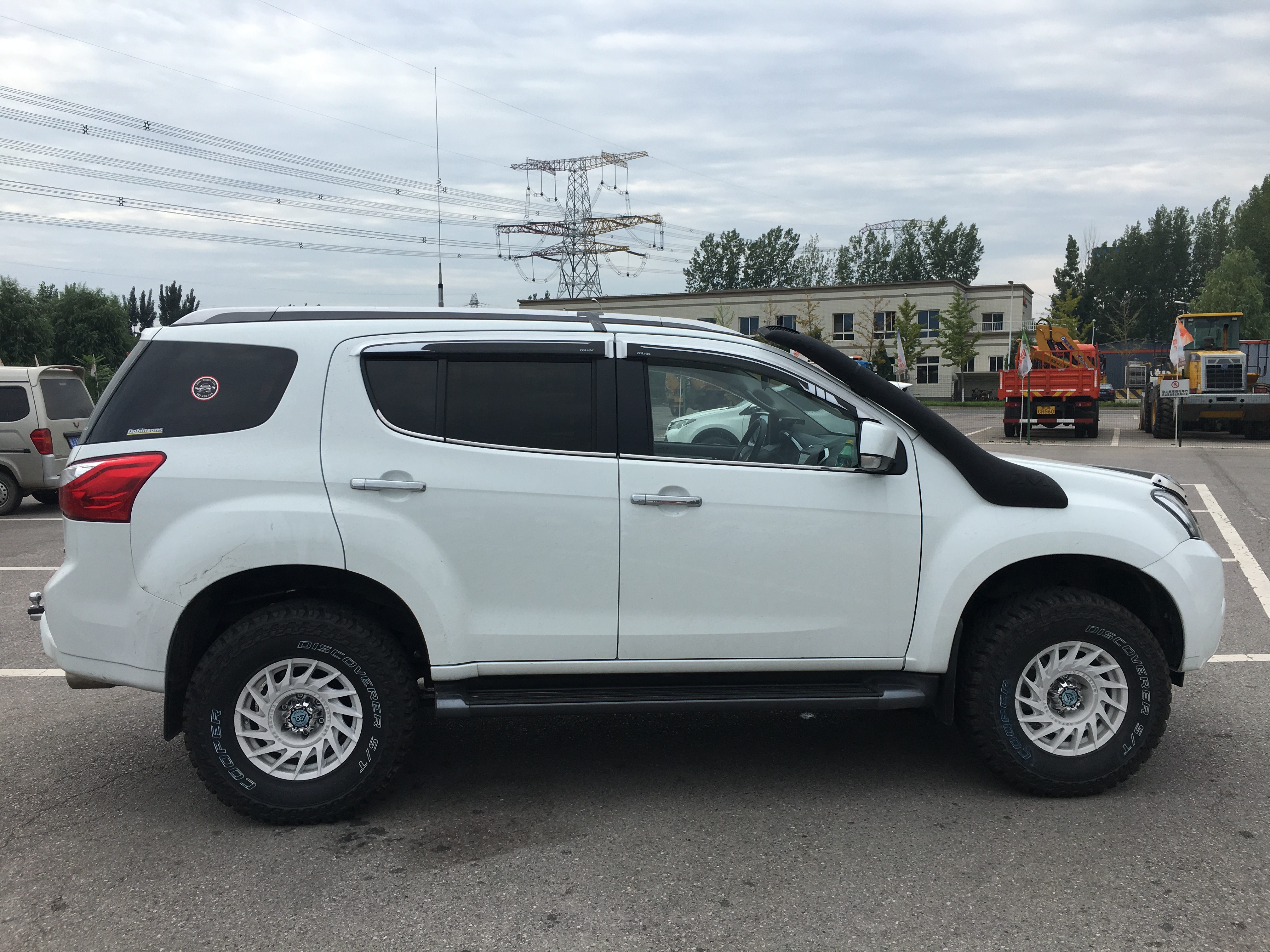

改装完之后后轮氮桶移到的位置。
霸刀
142
2770
1998
注册2012-7-28
 楼主| 发表于 2017-8-19 20:35 | 只看该作者
担心连杆运动会碰到氮桶,用千斤顶顶起一侧车轮 看最大高度 连杆的位置。
连杆离氮桶很远,碰不上。这次修改 很成功

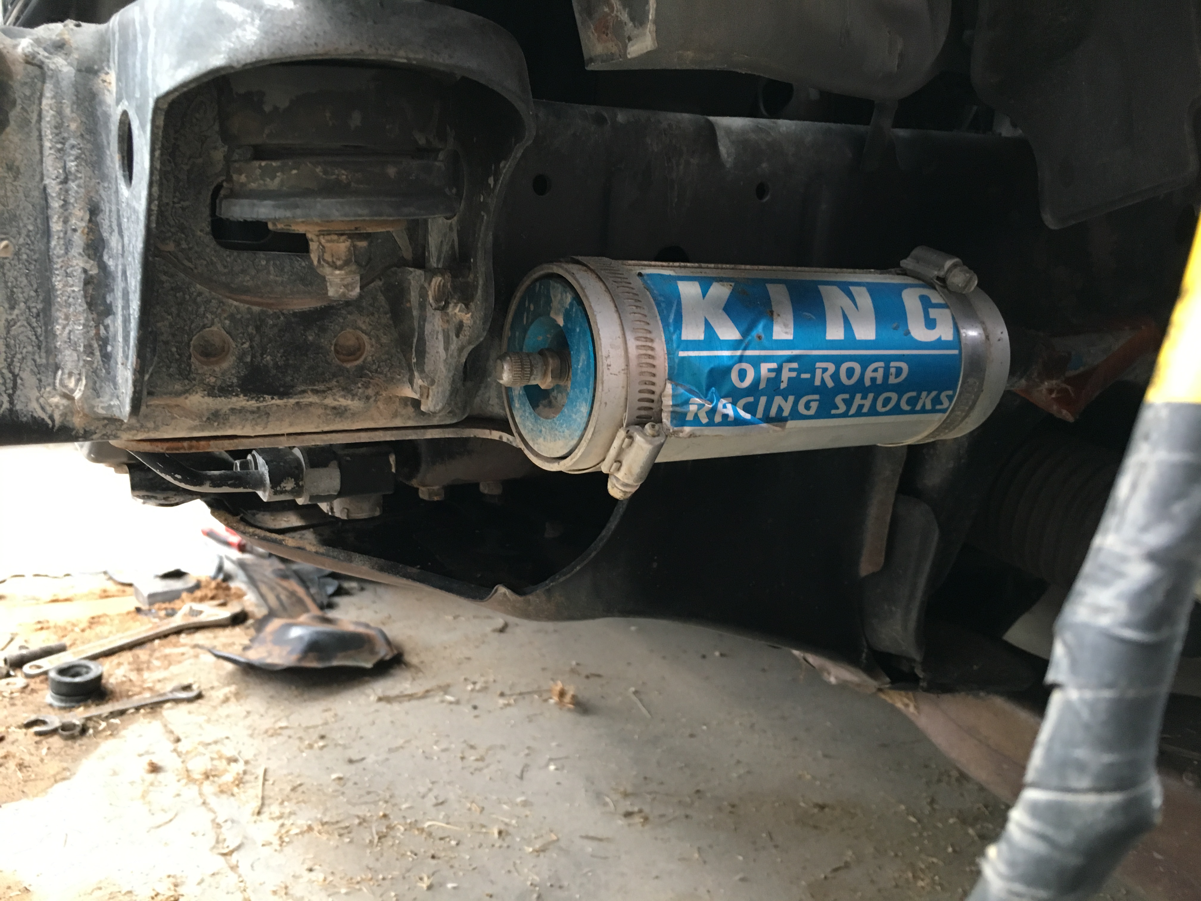

 楼主| 发表于 2017-8-19 20:36 | 只看该作者

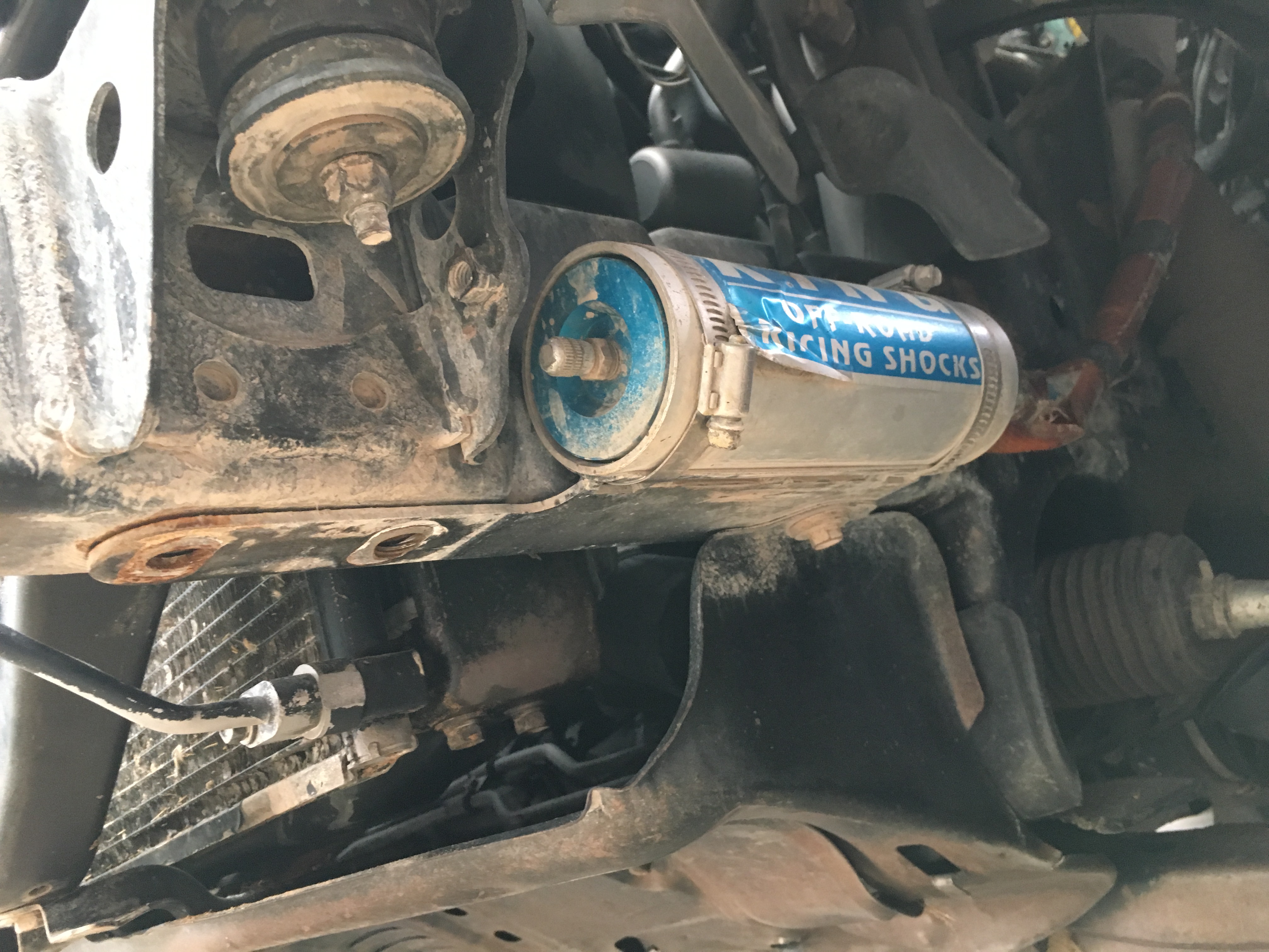

借鉴一下路巡车上 KING 固定氮桶的方法

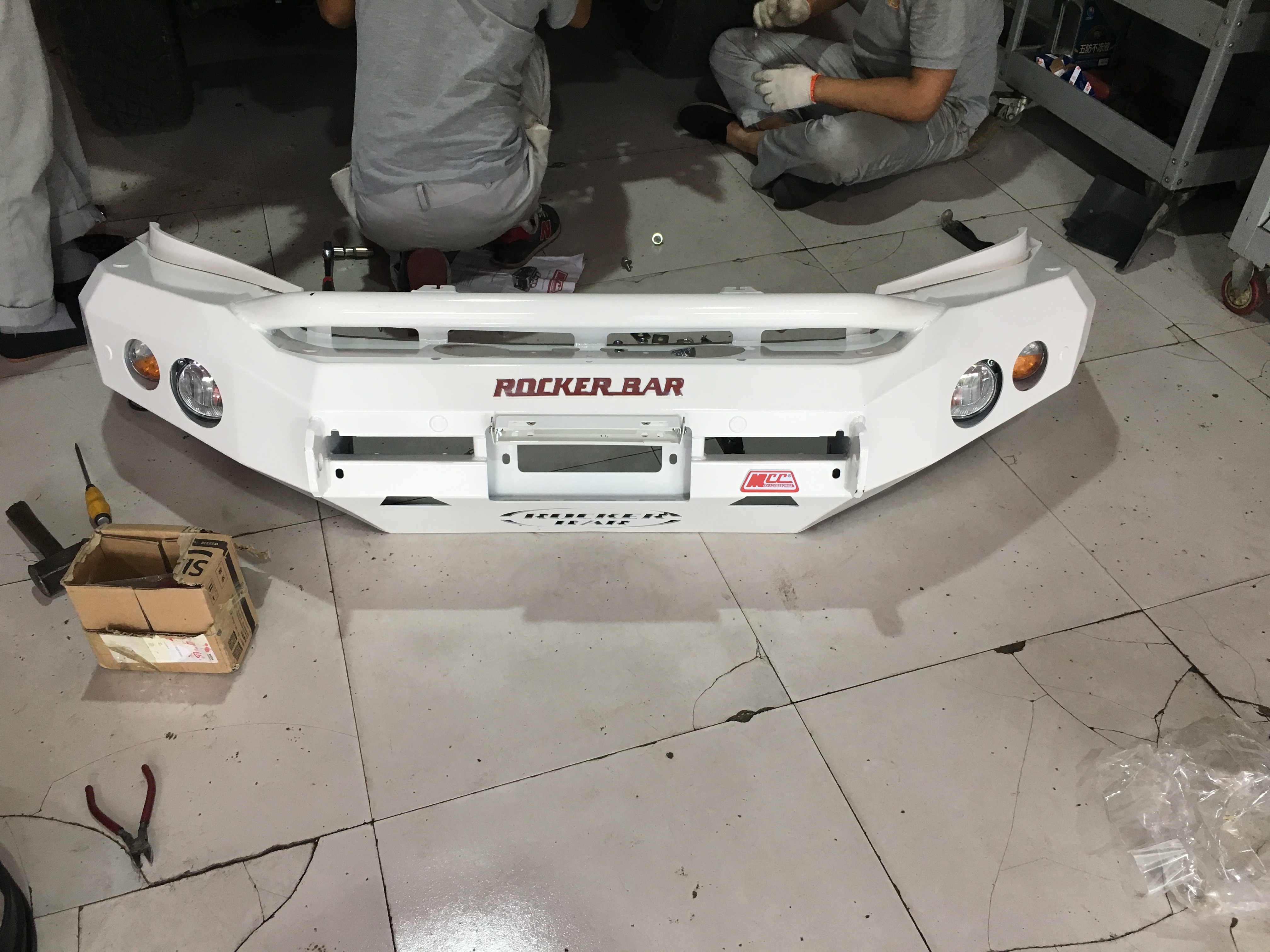

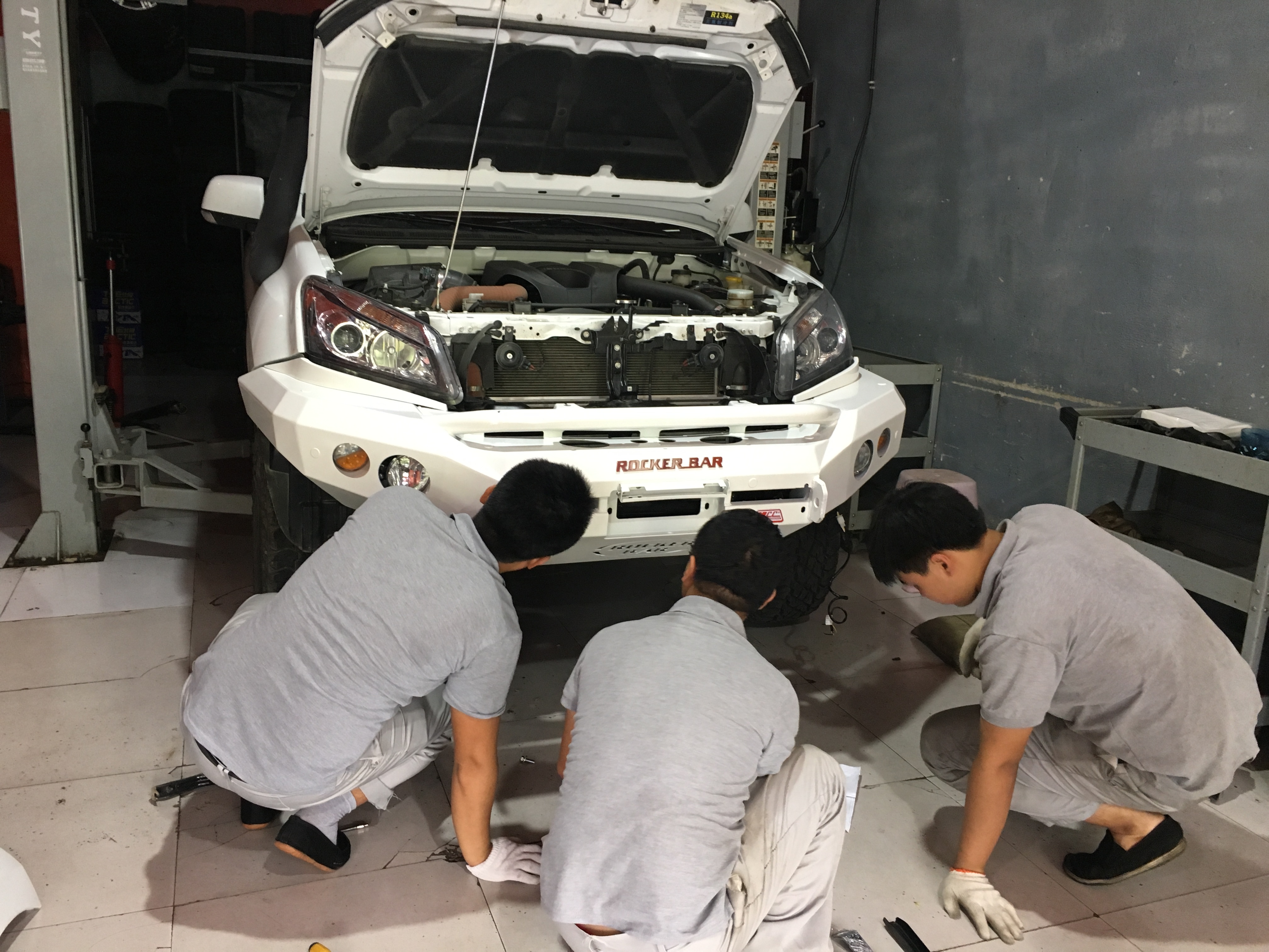

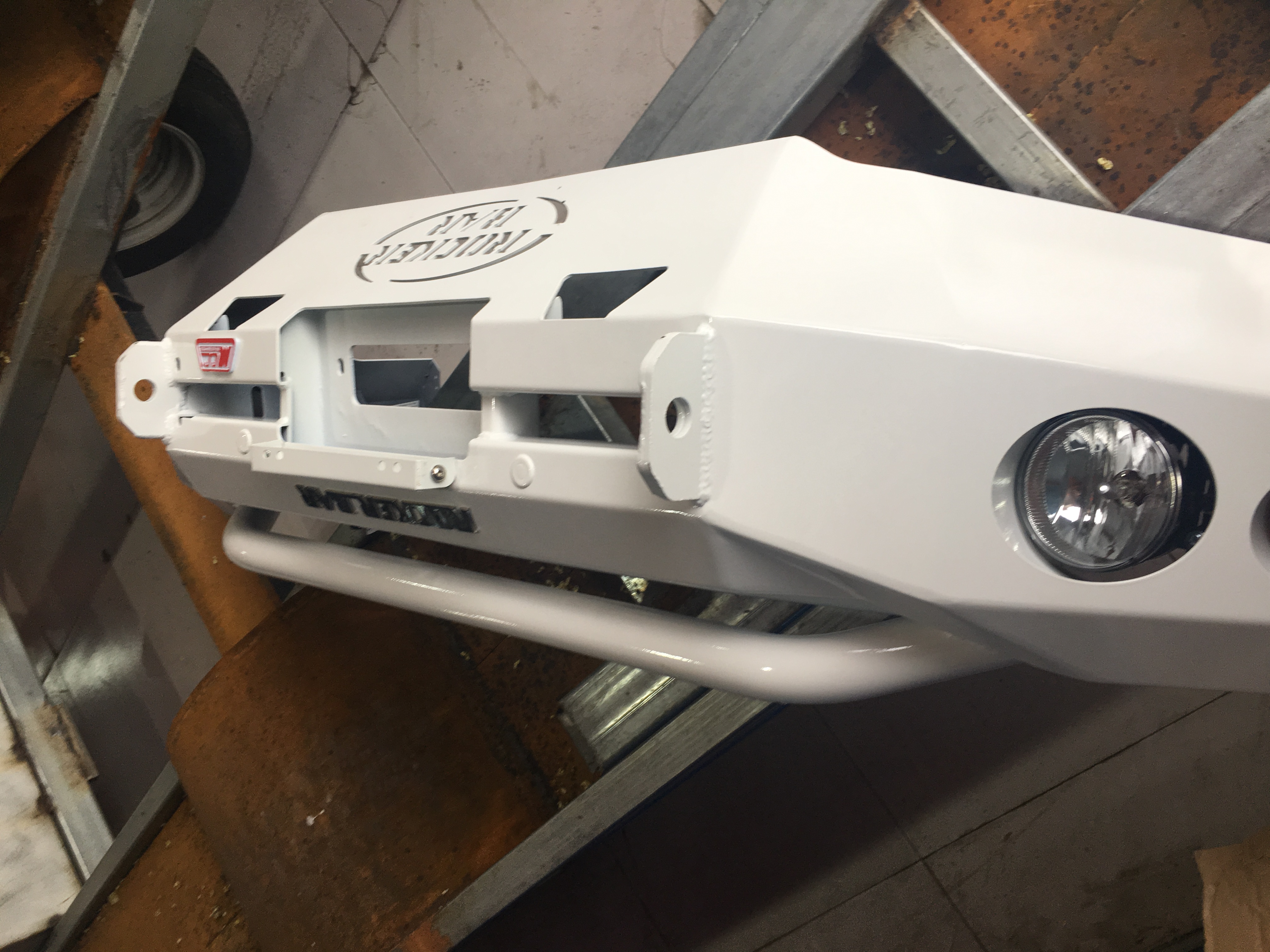

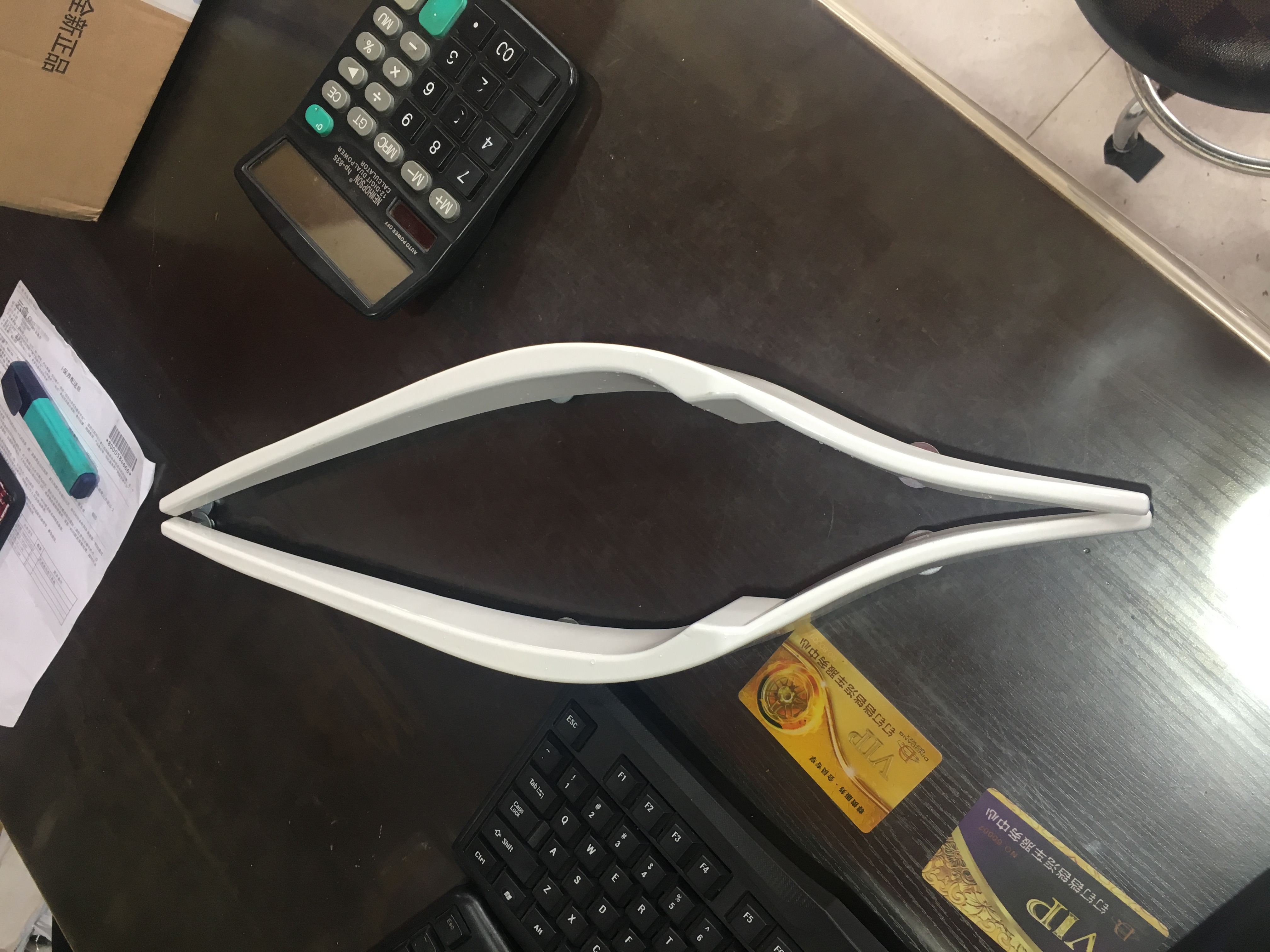

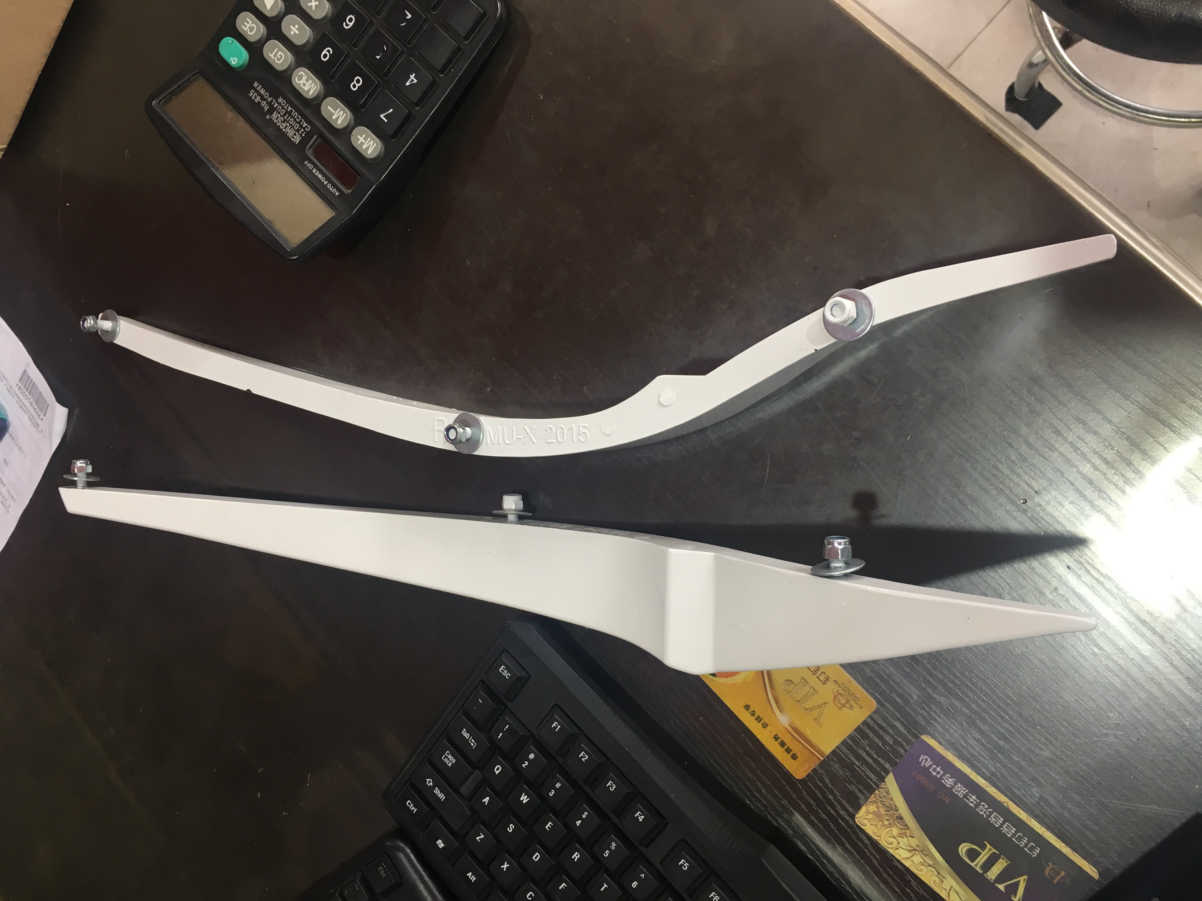

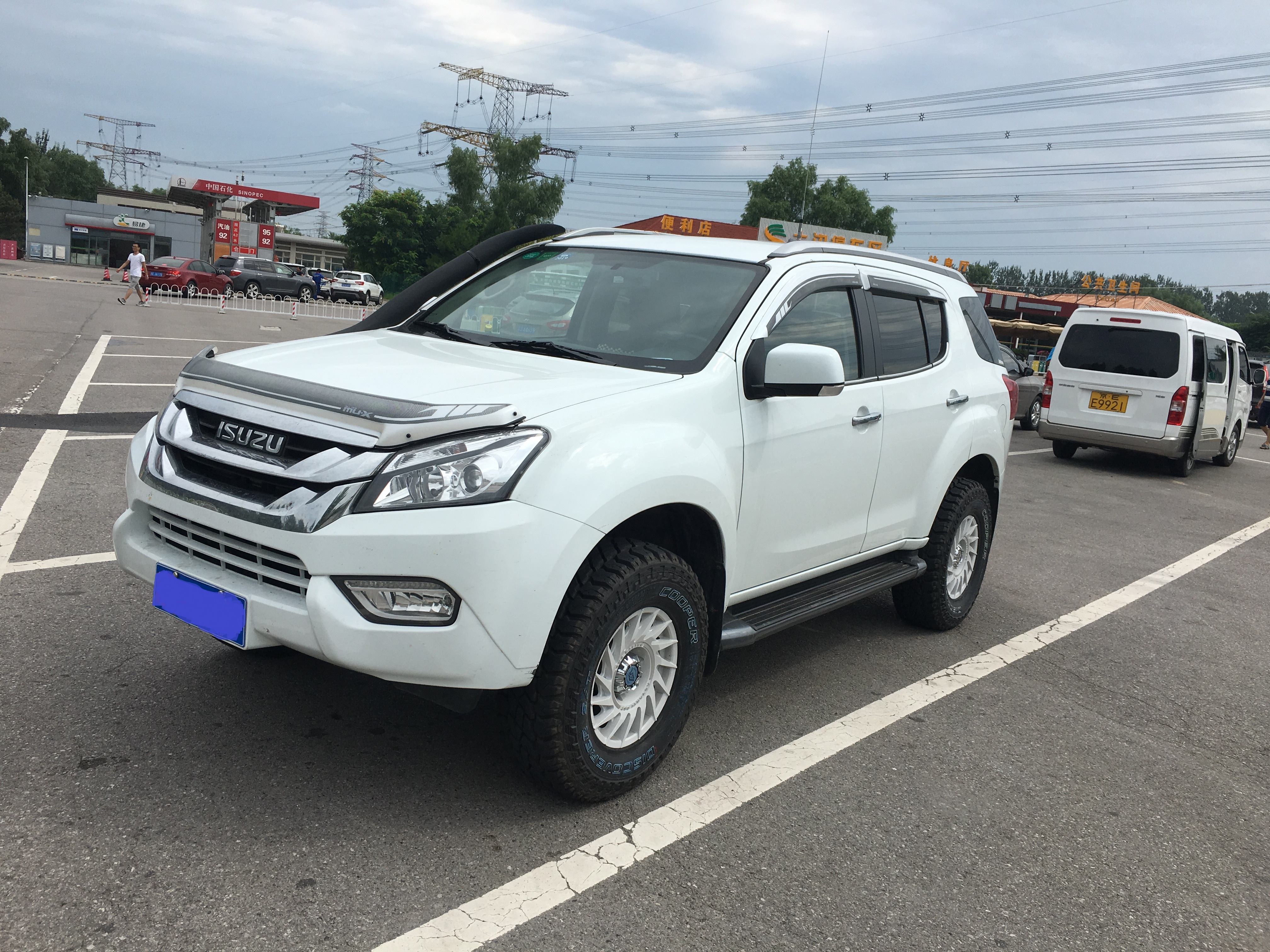

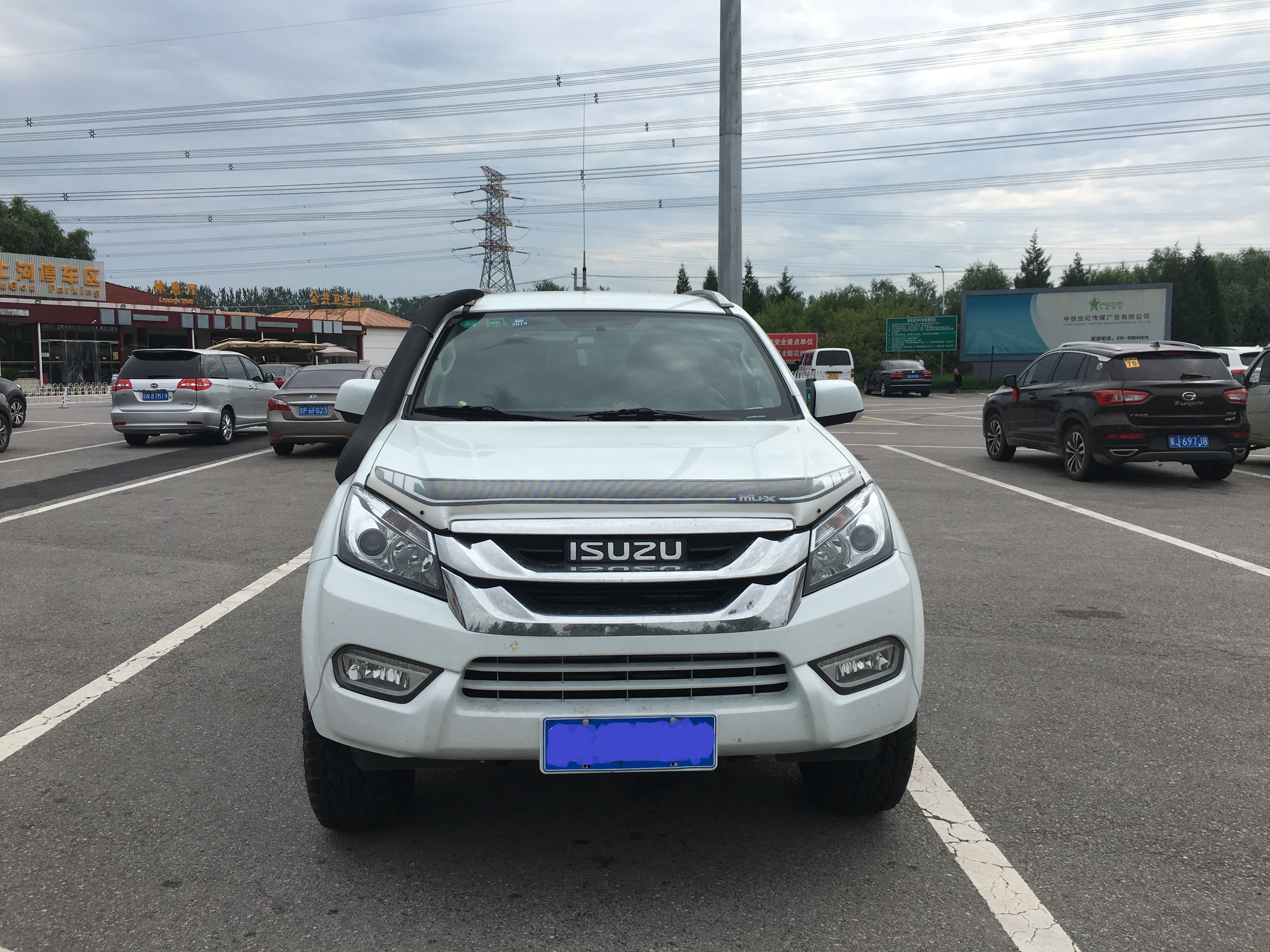

安装 MCC的 ROCKER BAR,原杠是黑色的 ,改成白色。
有了这两条胶皮 完美替换原车前杠——不需要切原车杠!
霸刀
142
2770
1998
注册2012-7-28
 楼主| 发表于 2017-8-19 20:39 | 只看该作者

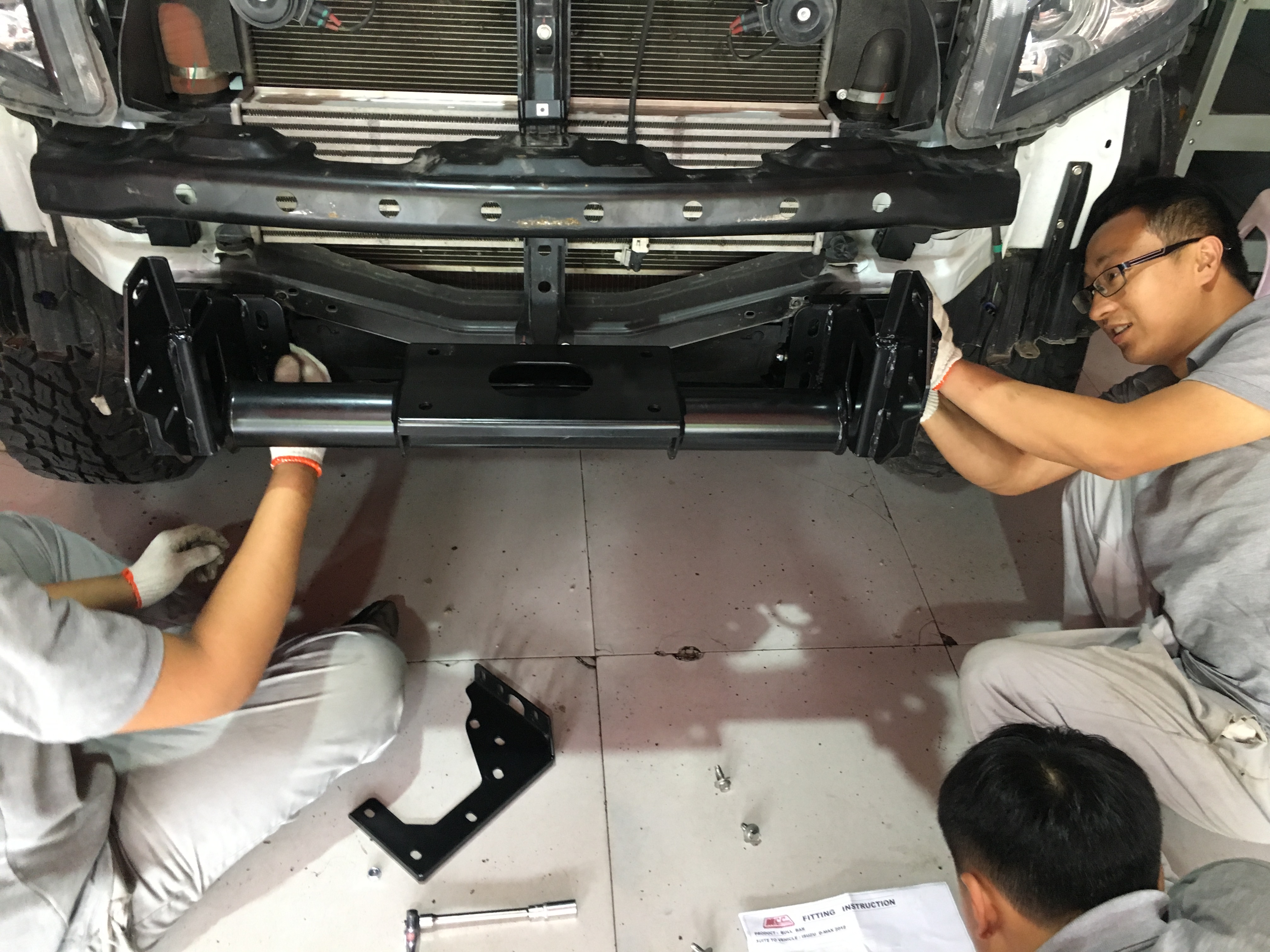

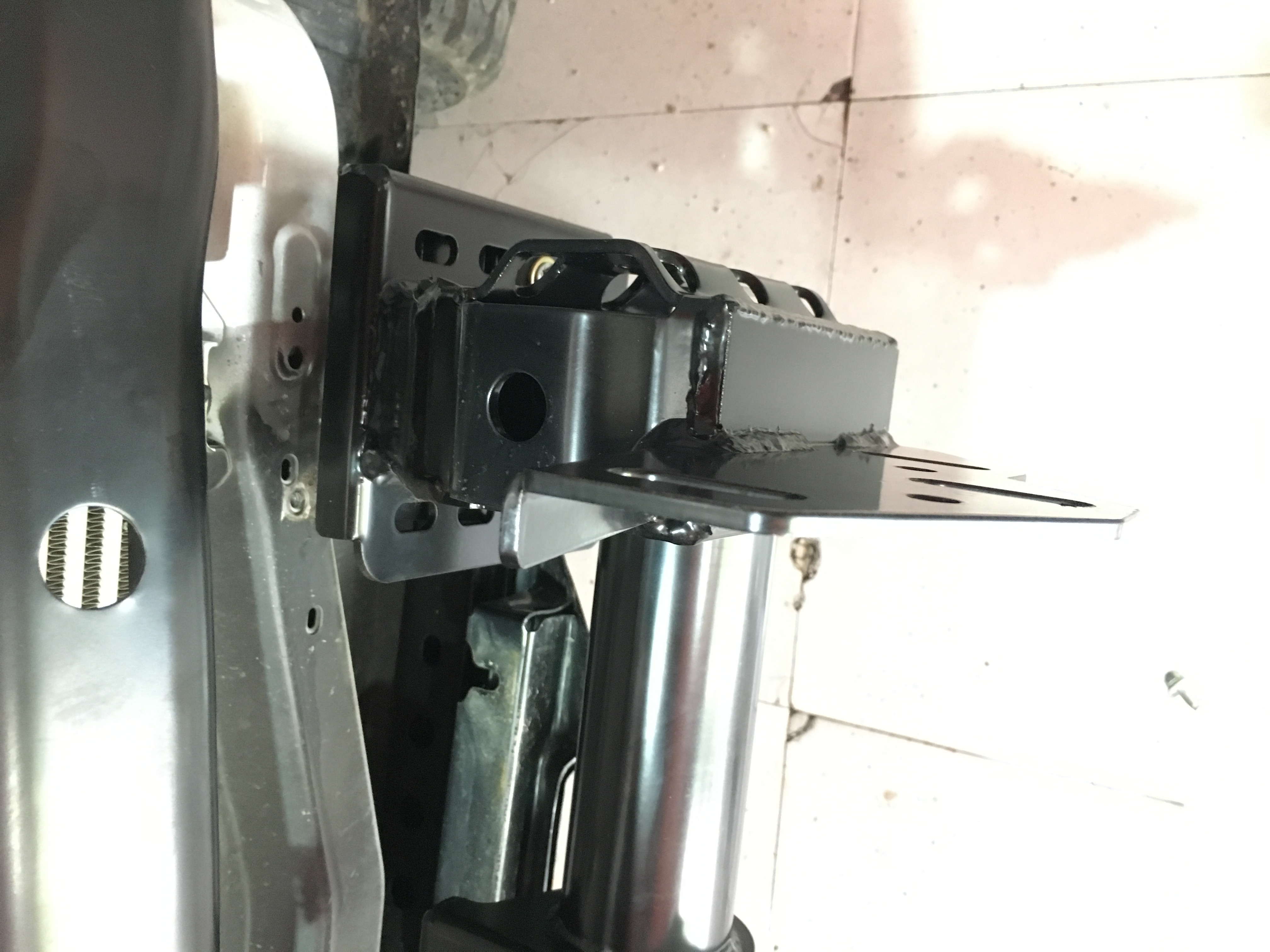

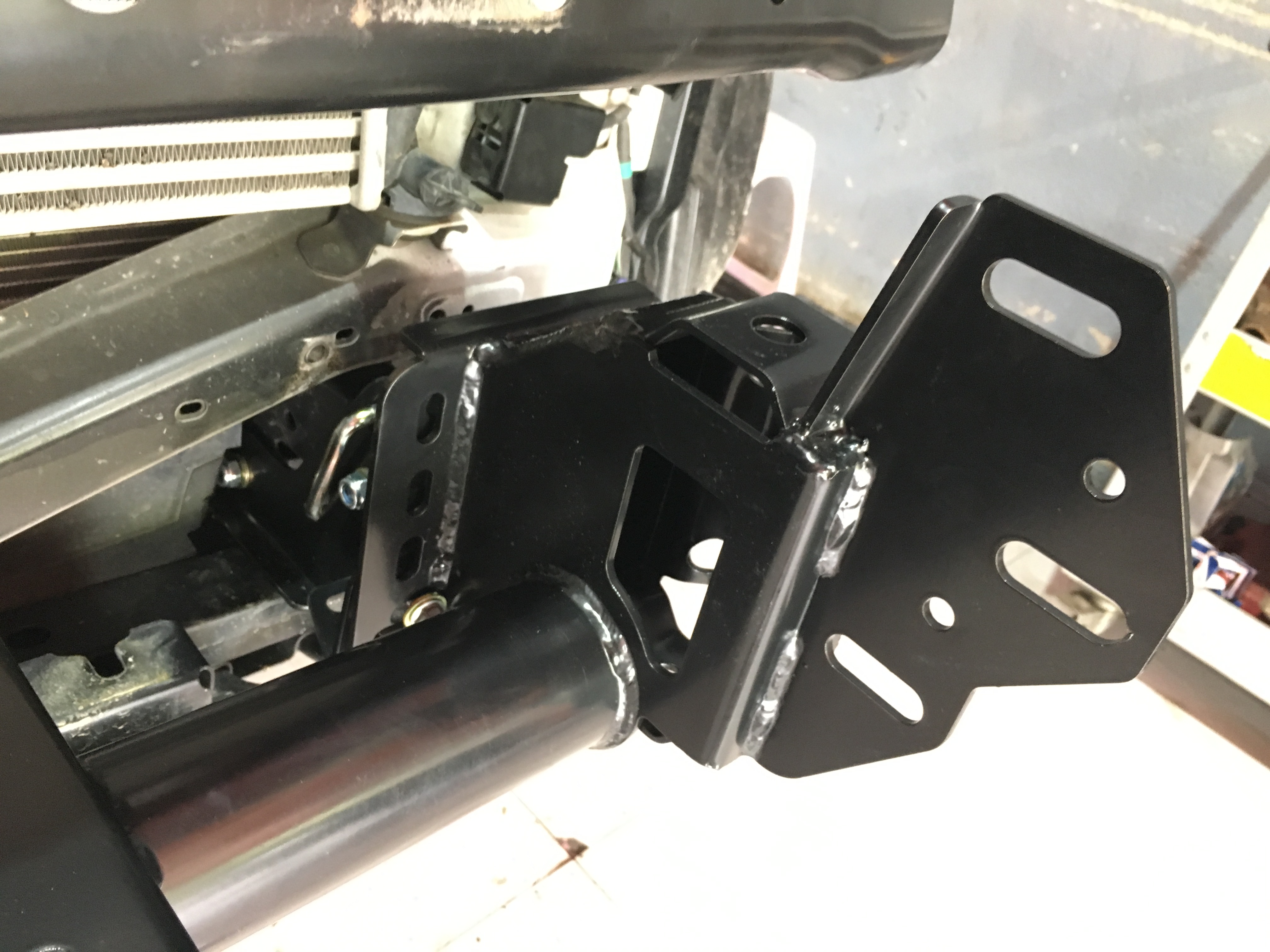

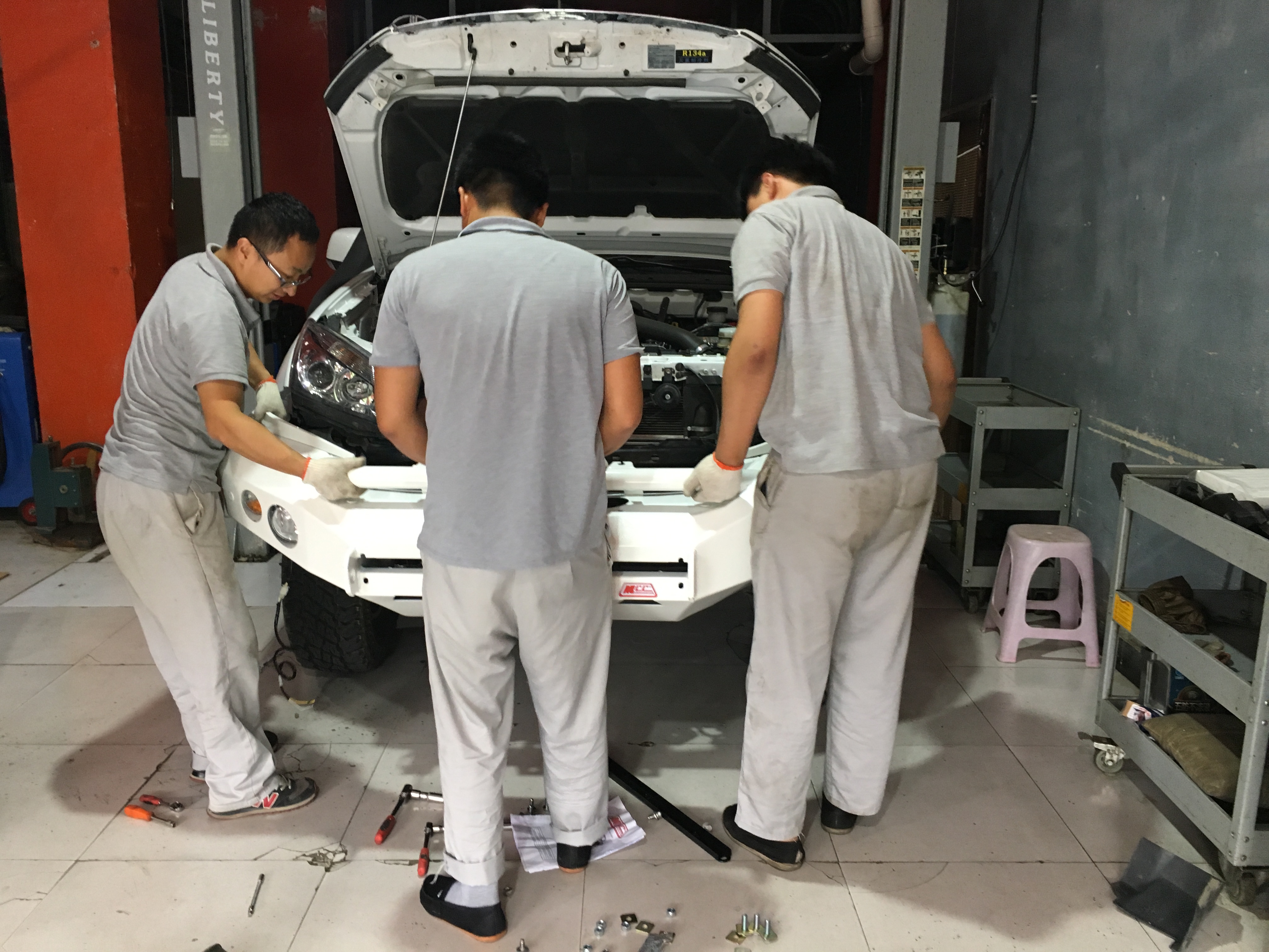

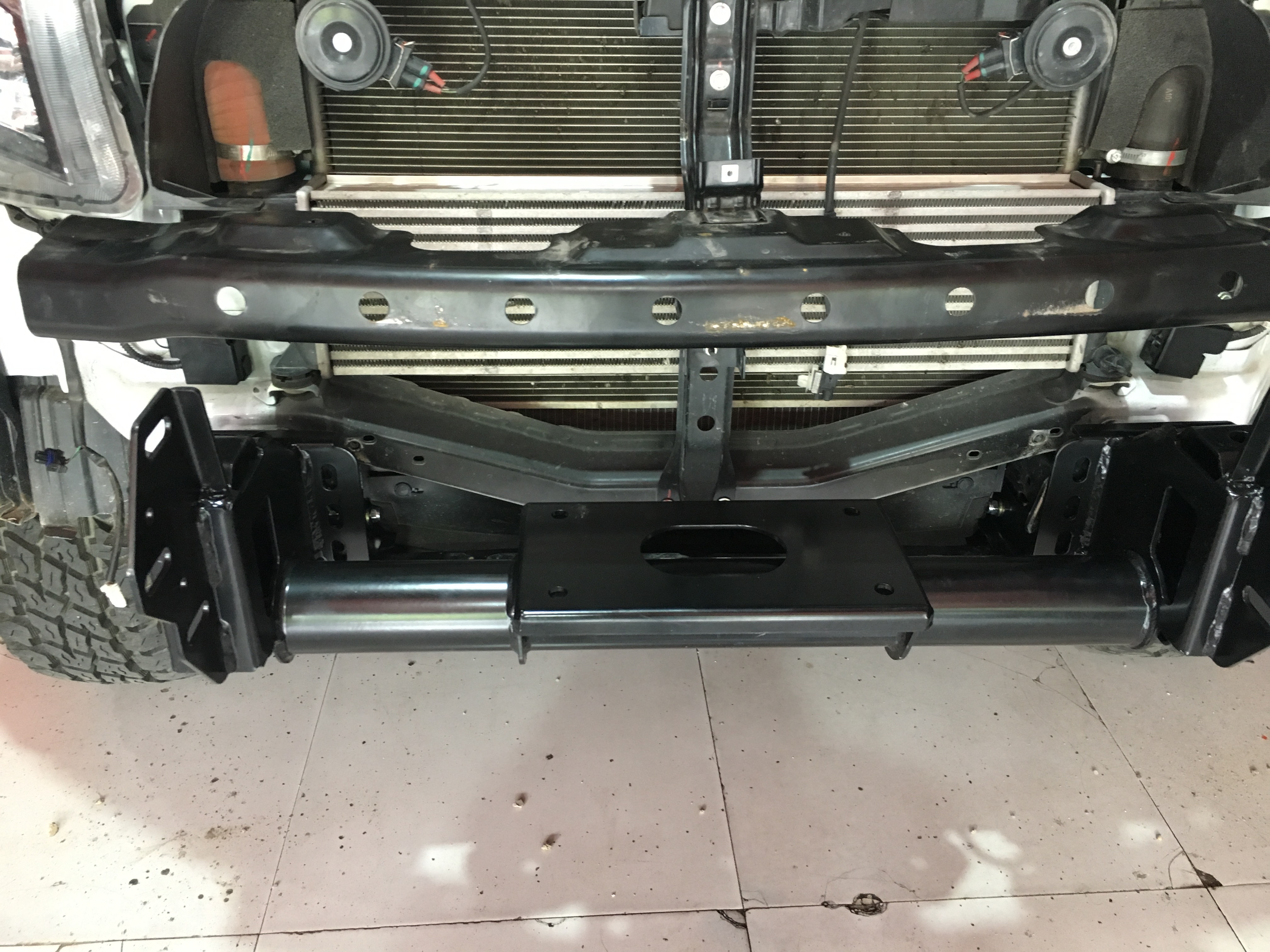

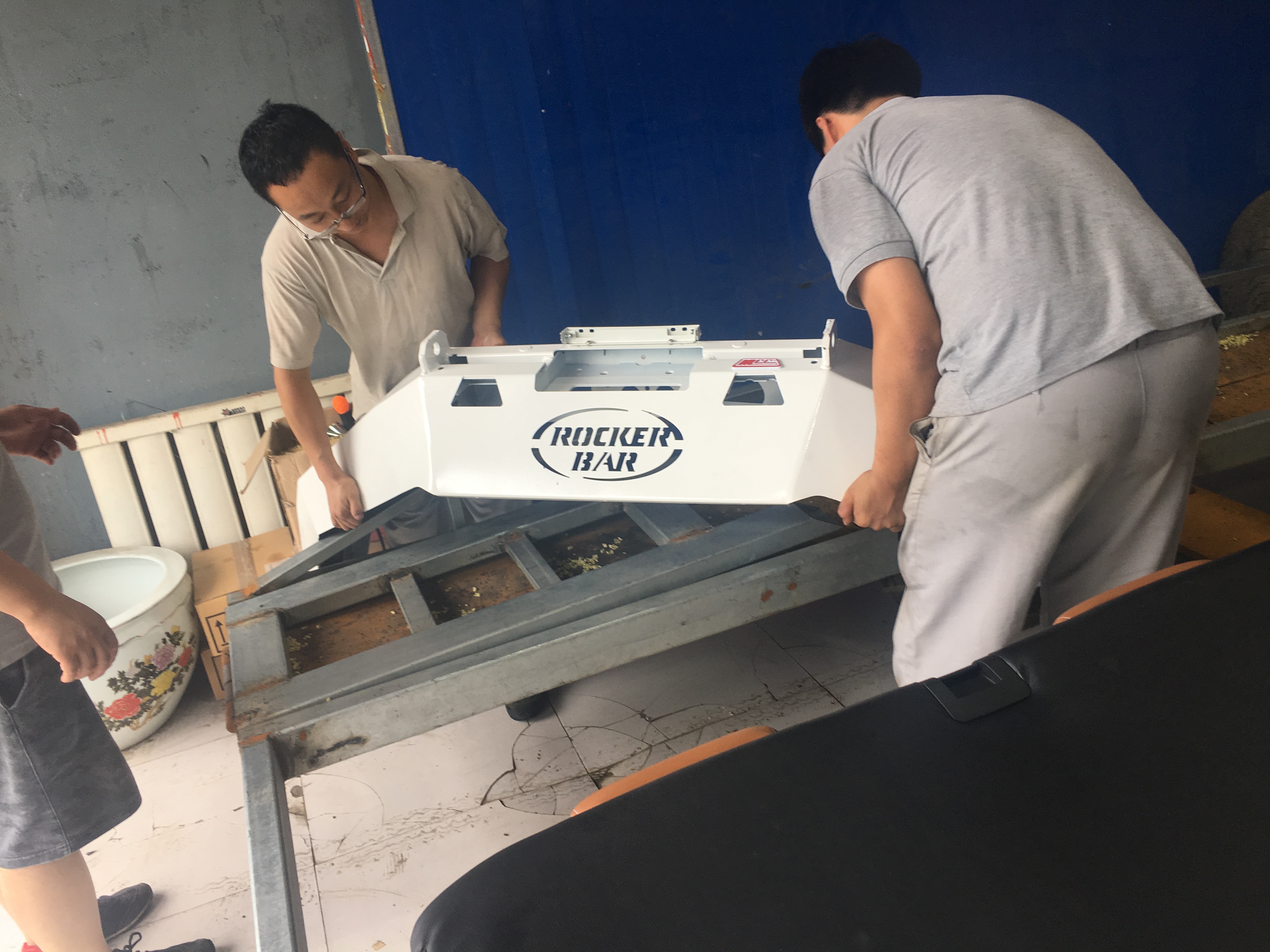

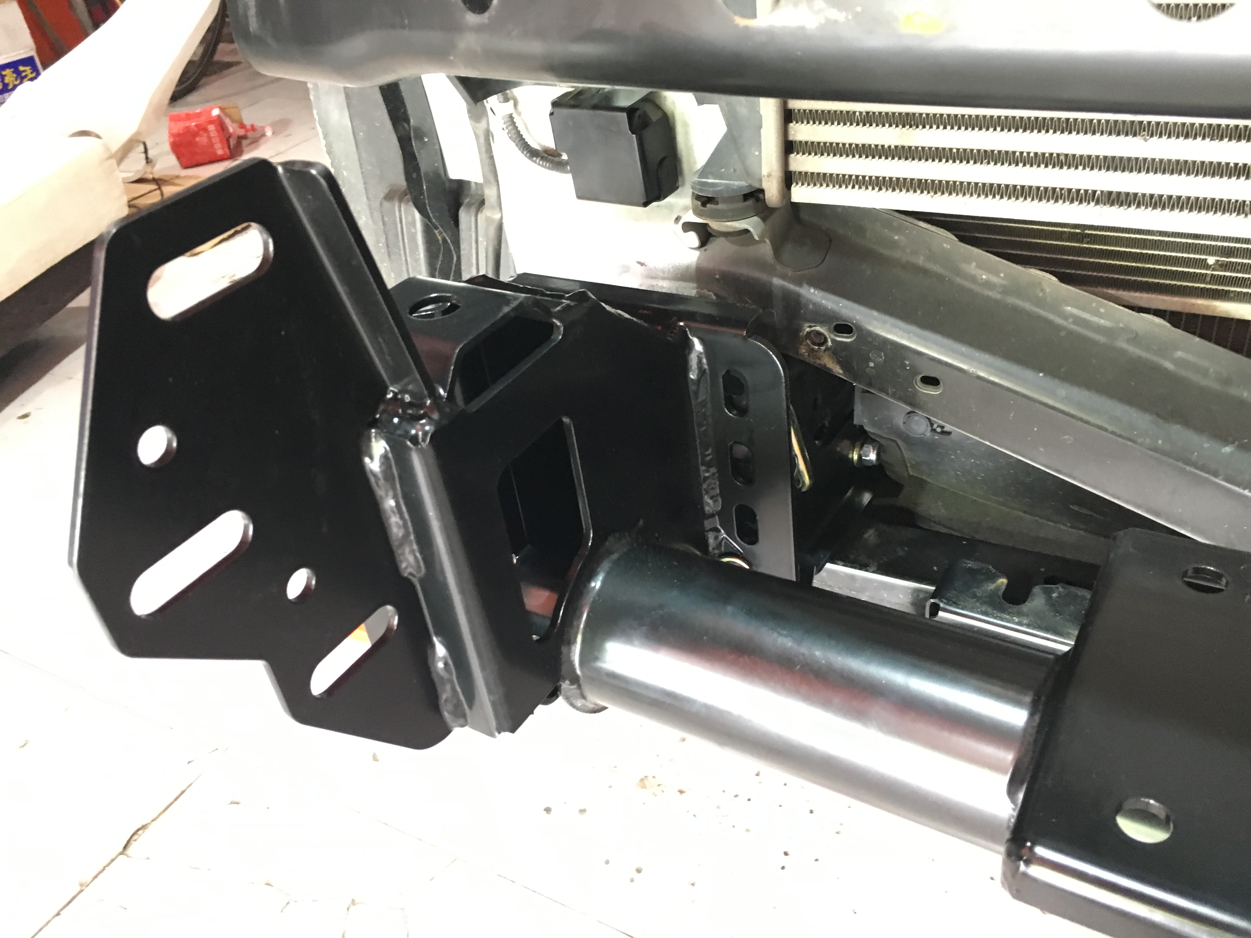

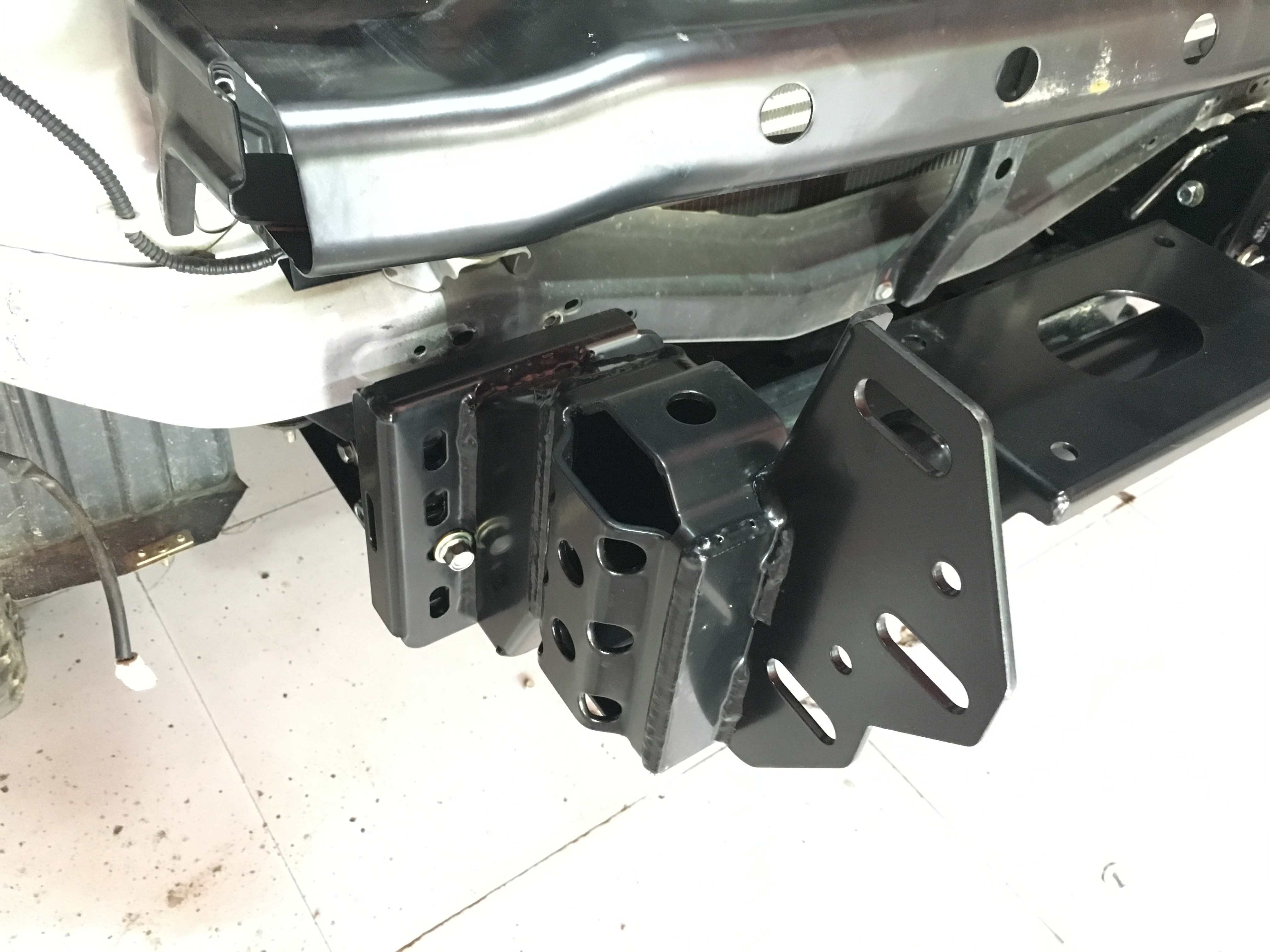

装前杠支架
霸刀
142
2770
1998
注册2012-7-28
 楼主| 发表于 2017-8-19 20:40 | 只看该作者
欣赏一下这支架的结构
绞盘架
霸刀
142
2770
1998
注册2012-7-28

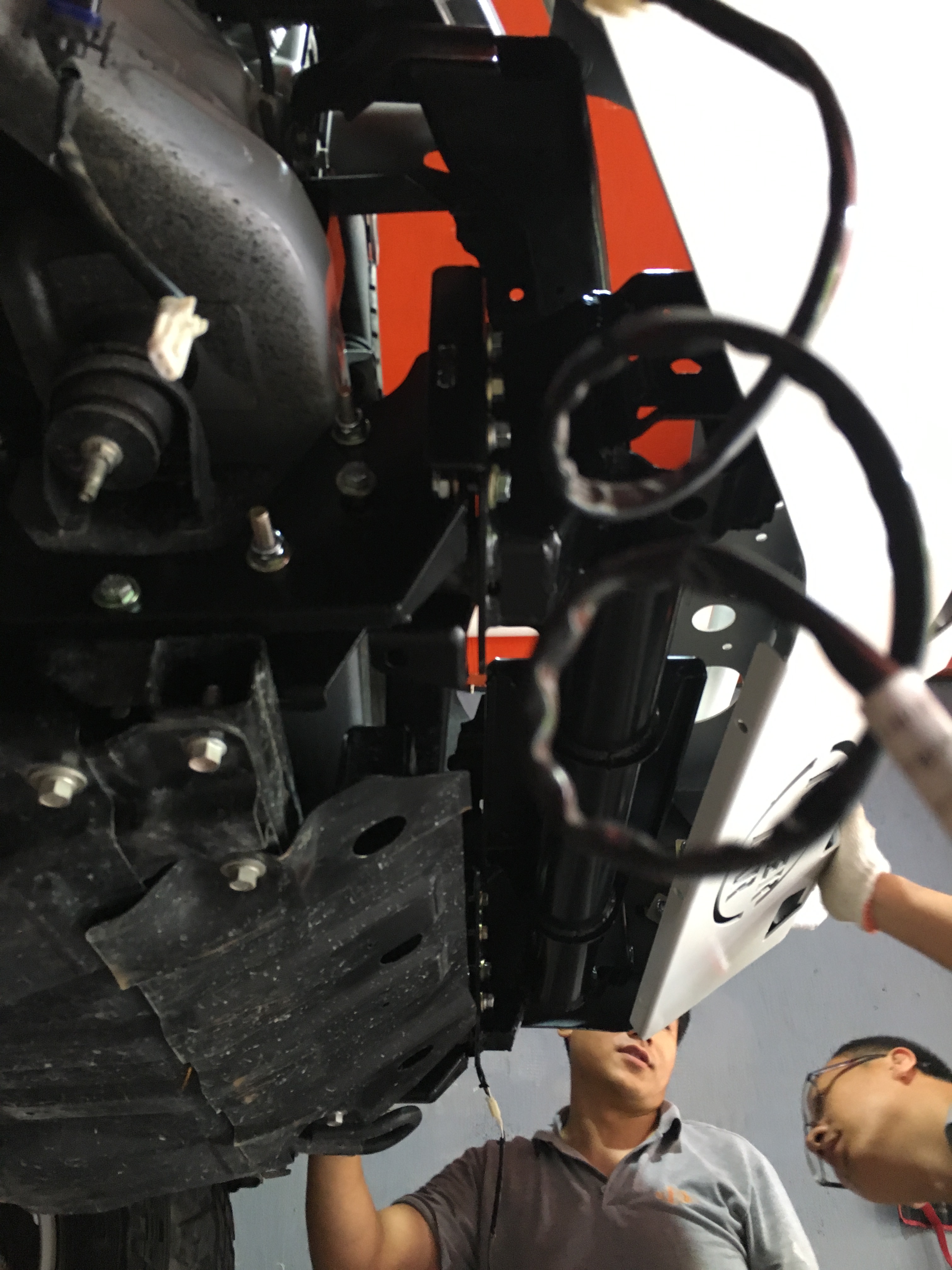

固定前杠
上螺丝
霸刀
142
2770
1998
注册2012-7-28
 楼主| 发表于 2017-8-19 20:42 | 只看该作者
上螺丝
霸刀
142
2770
1998
注册2012-7-28

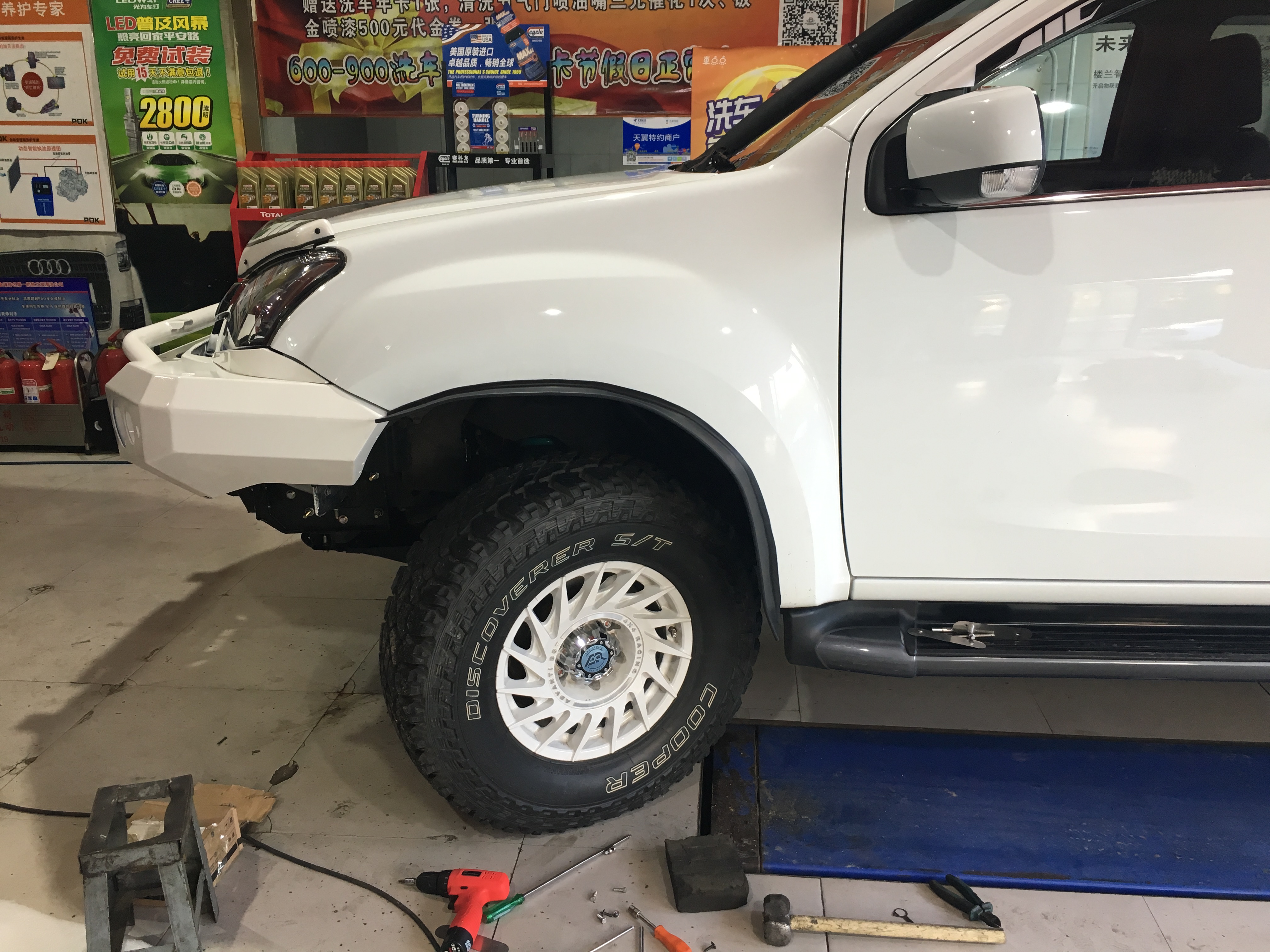

安装完前杠的效果——威武——太MAN了!
