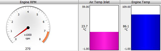

牧马人水温高一直是广大车主的一个心病,为此,也有不少车友采用了不同的方法进行了一些改造,以求解决此类问题,比较普遍的是采用加大水箱。加大水箱使得冷却系统会有更大的散热能力,可容纳更多的冷却液,貌似可以解决部分问题,但是通过以下的分析,你会发现这解决不了根本问题。
对于JK版本的牧马人而言,冷却系统的电脑预设启动温度为105度,而实际上我们通过诊断设备来观察会发现,风扇实际启动温度为108度左右。就是说你用再大的水箱,那么在到达该温度前,风扇都不会启动,这才是根本原因所在。扩张一点说,即使你有一顿的水在系统中,但是在未达到105度前,风扇是不会开启的。而系统的冷却液如增加过多,又会导致引擎升温慢这样的情况出现,这对于引擎的运转是不利的。在一些特殊场合,引擎可能会工作在高负荷状态,这样的风扇启动时刻显然是不利的。而最好的解决方案是通过更改引擎电脑数据,对风扇启动温度进行修改,使得风扇提前运转,举例98度。这才是一个终极解决方案。
