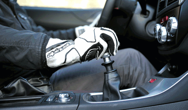

有人可能会问:我热车也是为了变速器预热啊,没发现刚发动的车换挡特别费劲吗!
没错,冷车换挡时的生涩感,是因为冷车状态齿轮油都流到变速箱下半部,变速器齿轮未得到完整的润滑才导致的。
但不管是自动挡,手动挡,还是CVT变速箱,原地热车变速箱的升温效率是很低的。因为原地热车时都挂在空挡或者P档上,这时发动机虽然开始预热,水温逐渐升高,但它与变速箱并没有接合,换句话说变速箱没有运转起来。
所以,原地热车热了半天只是发动机进入工作温度了,变速箱还处于低温状态。
