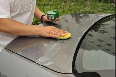

错误一:圆圈方式打蜡
给汽车打蜡,这是很多车主都会做的事。很多人习惯以圆圈方式对车身进行打蜡,这其实是不正确的,不仅效果差,还可能会伤车身。正确的做法是以直线方式,横竖线交替进行,再按雨水流动的方向上最后一道,这样才能达到减少车漆表面产生同心圆状光环的效果。

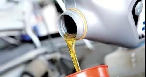

错误二:机油加太多
保养时如果机油加注太多,发动机在工作时,曲轴柄、连杆大端会产生剧烈的搅动,不仅增加了发动机内部功率损失,而且还会使溅到缸壁上的机油增多,产生烧排机油故障,还会损害发动机。所以,在给车加机油的时候,不要加太多,应控制在机油尺上、下刻线之间。想要保护好你的爱车,除了机油不要加太多外,燃油也不要加太满,而且不要用劣质的。

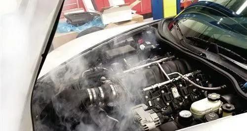

错误四:发动机温度怕高不怕低
许多车主认为行车时发动机温度不能过高,越低越好。其实,发动机温度低时危害性也很大。如果冷却水温度过低,会使燃油燃烧恶化,油耗增加,加剧磨损,机油黏度增加,发动机功率降低。所以说,发动机冷却水的温度并非越低越好,一般应控制在80~90摄氏度之间。要想保正发动机性能,除了要注意温度外,选择一款好的俄发动机也很重要。

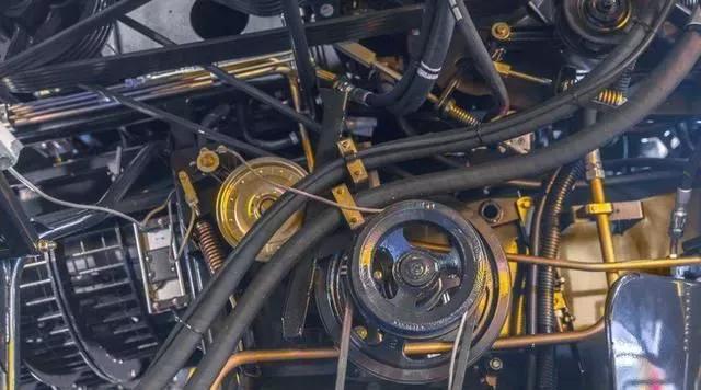

错误五:风扇皮带太紧
有些司机认为风扇皮带越紧越好,殊不知这样的做法是不对的。风扇皮带应该保持松紧适当,因为过紧会使轴承负荷过大,磨损加剧,功率消耗增加,同时也会使水泵轴弯曲,皮带拉长变形,寿命缩短。

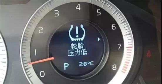

错误六:胎压宁高不低
有些车主喜欢把轮胎气压充得很高,认为这样既能超载又可节油,这种做法是不正确的。轮胎气压过高会使轮胎接地面减小,胎面磨损加重,降低了刹车时的制动效果,这会影响到行车安全。轮胎气压过低也不好,气压过低除了会影响行车安全和制动效果以外,还会加速胎肩的磨损,以及增加车辆的燃油消耗。车主在利用气泵自行充气的时候,应当按照厂家规定的气压进行充气,轮胎气压标签通常位于车身或是油箱盖上面。
