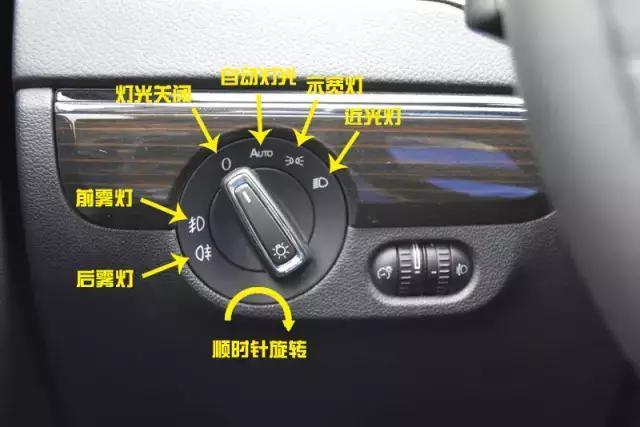

旋钮式
旋钮式车灯开关在德系品牌中比较常见,需要开启灯光时要把旋钮按顺时针的方向拧动。并且可在这些选项位置之间任意切换。

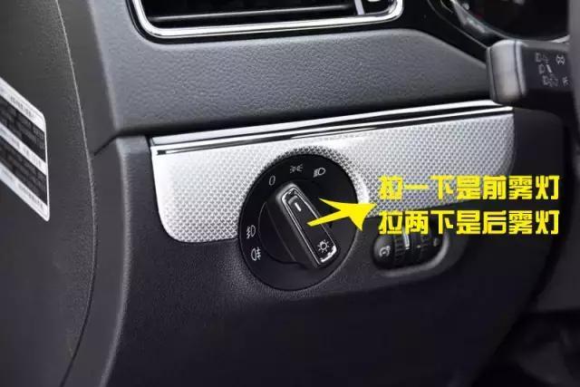

不过,这种设计下的雾灯开关就有些奇葩了,因为旋钮无法拧到雾灯选项的位置,也就是无法从关闭状态往左拧的!
大众品牌车型这种设计如果你刚接触,你肯定不知道怎么去开启雾灯,毕竟上面也没有标志说明。
其实要开启雾灯,旋钮在任意位置拉一下就是前雾灯了,而拉两下则是后雾灯。

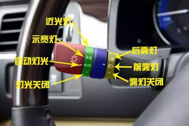

拨杆式
  可能大多数人接触的比较多。开启车灯时,只需要将拨杆外侧(红色部分)往逆时针方向拧就行了。
而雾灯的开启我们则需要转动蓝色部分,对应图中黄色部分的标志就行了。不过不同车型,旋转方向会有些许差别。

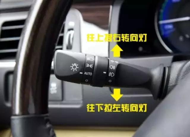

而转向灯的开启就不是旋转了,而是把拨杆往上提打开右转向灯,往下拉则是打开左转向灯。

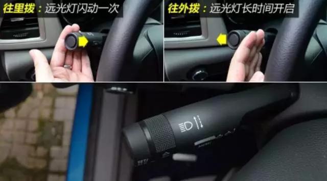

远光灯与转向灯正好相反,往里拨则远光灯闪动一次,往外拨则长时间开启远光灯(前提是开启近光灯)。
