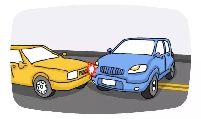

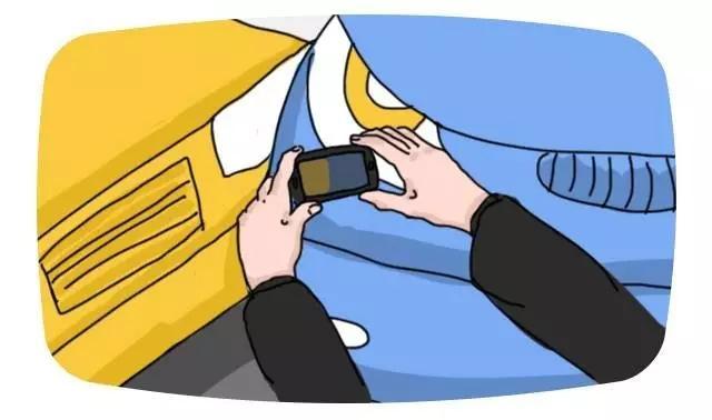

车辆损毁细节,着重拍摄
1  碰撞处   将碰撞处拍清晰,拍摄两张照片,近景和远景。近景照片一定要拍清楚碰撞的痕迹和深度。

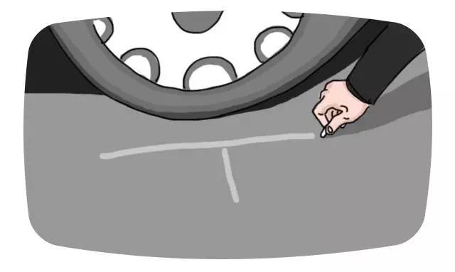

3 标记车轮位置
        可以在车中放置几根粉笔,或者能够做记号的东西,事故中可标出车轮位置,拍摄近景和远景照片

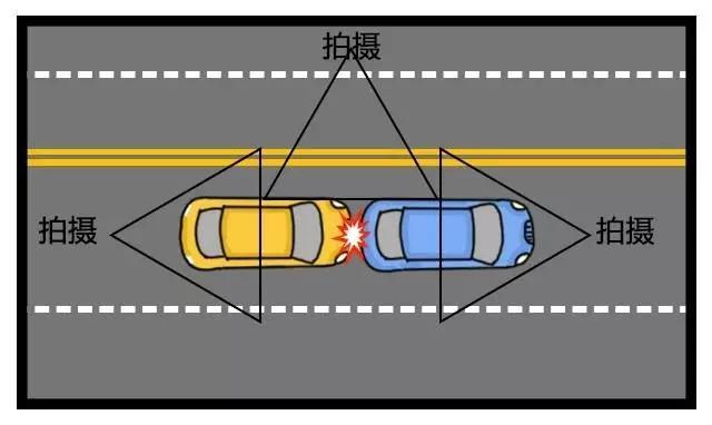

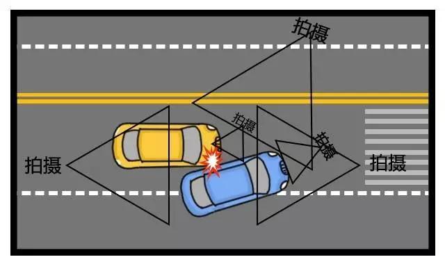

并线事故
        并线事故一般是算并线车辆全责。此时需要拍摄的照片包括:两车道路正前方、两车道路正后方、两车碰撞示意图、两车碰撞细节、以及违规并线车辆车牌号
逆行事故
        逆行造成发生交通事故的当然由逆行一方承担全责,此时需要拍照的图片包括:道路标识、行车方向与车辆位置示意图(车头、车尾各一张)、两车碰撞示意图、以及两车碰撞细节。
